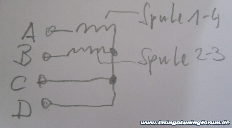

Ist da ein Kondensator dran am Stecker?
Ich frage aus folgendem Grund.
Die Spule ist so verschaltet
[Bild: twingo-20181745-Ske.jpg]
Wenn man von der anderen Seite her zählt, dann kommt Mist raus.
Allerdings würde man damit sein Steuergerät gefährden oder beschädigen.

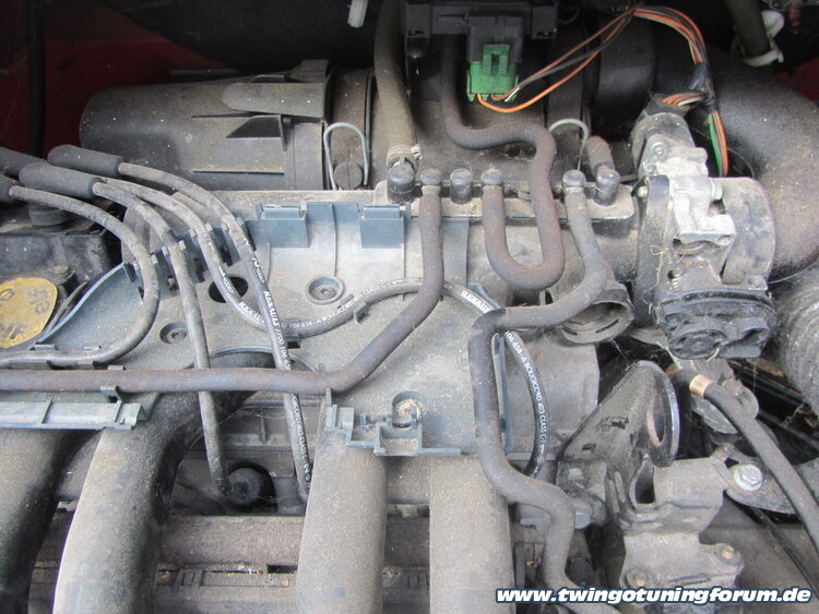

Vielleicht hast du die Zündkabel falsch gesteckt.
Bitte mal ein Bild davon.
So wäre es richtig, eckige Zündspule
[Bild: twingo-20182359-su6.jpg]
