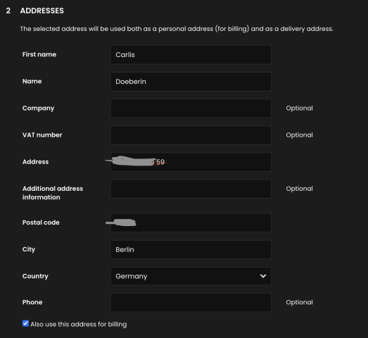

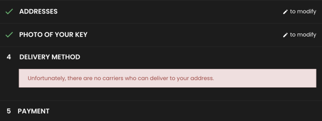

Kommt bei der Adresseingabe eine Fehlermeldung oder wie?
Du bist also jetzt bis hierhin gekommen
[Bild: twingo-11080815-N92.jpg]
Hast du unten bei Pays, das heißt Land, Allemagne, also Deutschland ausgewählt?
Ich konnte alle meine Daten eingeben. Unten habe ich auch Deutschland angegeben. Im nächsten Schritt konnte ich dann alle benötigten Fotos anhängen. Weiter ging es dann aber nicht mehr. Es kommt bei Schritt 4 die Meldung: Unfortunately, there are no carriers who can deliver to your address.
Probiert habe ich auch noch die Adresse von meine Opa. Funktioniert ebenfalls nicht.
