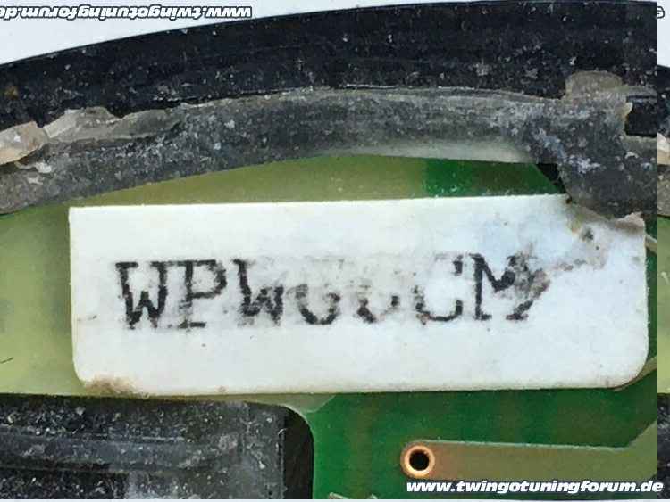

[Bild: twingo-06131635-U3Y.jpg]
Nochmals ein Versuch hier richtig zu kommunizieren und vor allem richtig zu posten (Bild plus text), gelingt mir leider noch nicht
ich vermute der Code könnte auch WPWGOCM sein
Gruss Micha

WPWGOCM funktioniert nicht.
WPWGGCM ergibt 3671
WPWGCCM ergibt 5783
Letzteres glaube ich aber eher nicht.
Probiere erstmal aus.

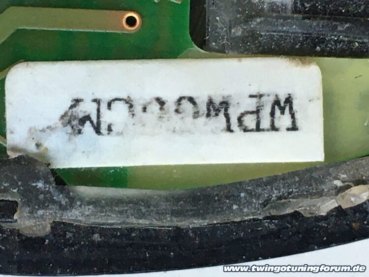

Ich lade mal das Label gedreht hoch, dann können wir noch ein bisschen Kombinationen raten.
Zum Raten

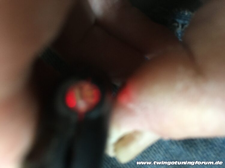

Heute konnte ich im Gegensatz von gestern Nacht überhaupt keinen Code eingeben. Das rote Kontrolllicht für WFS im Display blinkte immerzu. Ich vermute, das der IR strahl gar nicht vorhanden ist und nur das Rot aus dem Gehäuse durch die Diode durchscheint.

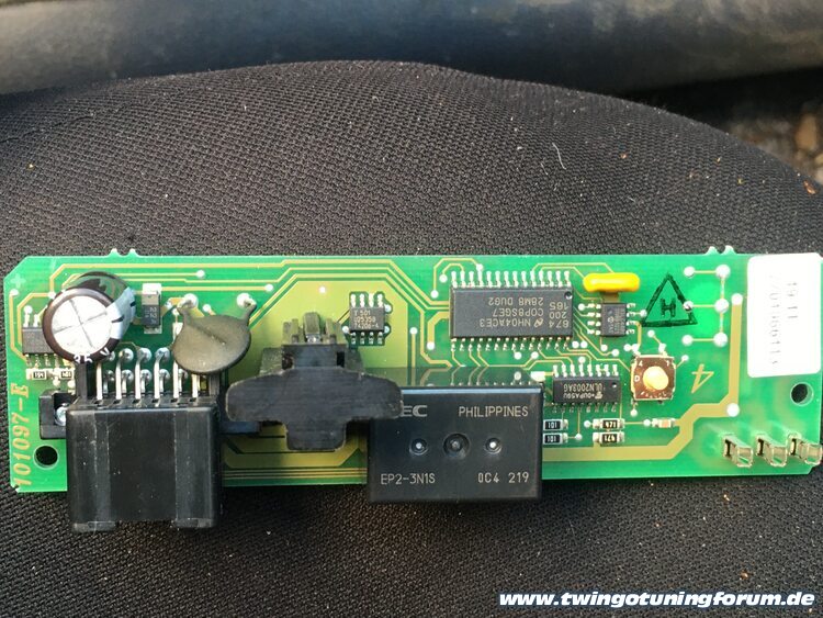

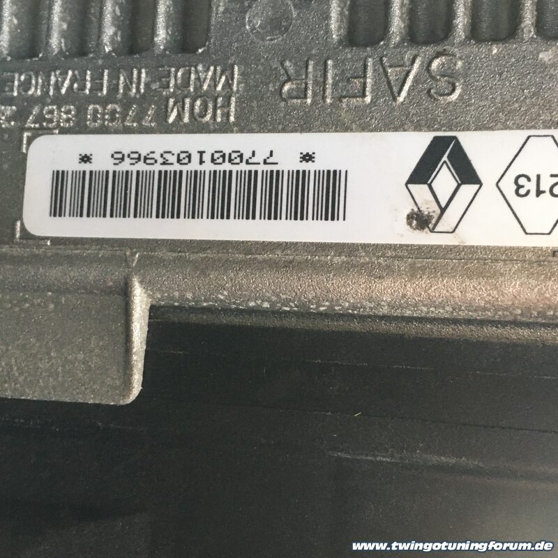

Bilder vom MSG und Decoder kann ich nur vom Handy hochladen
[Bild: twingo-07130239-QZv.jpg]
[Bild: twingo-07125829-QVi.jpg]

Du leihst dir von mir meinen Dekoder.
Das ist das Teil was du da unten im Bild hast.
Frag mich per PN wenn Interesse.

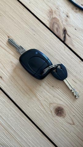

Angefangen hat es damit, dass beide Schlüssel die ZV immer unzuverlässiger entriegelt haben. Der eine schlechter als der andere, trotzdem brauche ich mit beiden inzwischen immer mehrere Versuche bis der Twingo offen ist. Frische Batterien ändern das nur bedingt. Gefühlt geht es mit neuen Batterien etwas zuverlässiger aber immer noch nicht so wie es sein sollte. Damit könnte ich prinzipiell noch leben - dann halt von Hand, aber:
Seit einigen Wochen kommt jetzt noch die WFS dazu. Heißt: Schlüssel einstecken, umdrehen und in etwa 4 von 5 Fällen blinkt die WFS und er springt nicht an. Gefühlt wird's von Woche zu Woche schlimmer. Auch hier: Problem besteht bei beiden Schlüsseln und neue Batterien ändern "nicht wirklich" was - best case erhöhen frische Batterien die Startchancen um 30% - könnte aber auch selektive Wahrnehmung sein. Der Trick die ZV während des Umdrehens zu drücken hilft zwar tatsächlich, soll ja aber nur eine Übergangslösung sein, die früher oder später auch nicht mehr funktioniert.

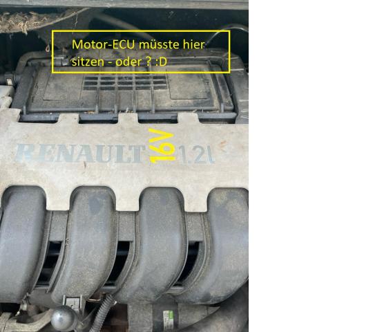

Hab ich Glück und meiner ist einer von denen bei dem man die WFS deaktivieren lassen kann? ECU Ausbau ist leider ziemliches Gefummel. Die sitzt halb im Motor drin (siehe Foto) - deswegen bisher noch nicht ausgebaut.
Falls sich die Option WFS in der ECU deaktieren nicht besteht - kann mir jemand nen Tipp geben wie ich am besten weiter mache?

ZV über Funkschlüssel, davon habe ich 2 (siehe Foto vom Schlüssel)
Vermutlich kein UCH, da das ja bimmeln sollte, wenn man unangeschnallt losfährt, richtig? Da bimmelt nichts.
Das Beste wäre tatsächlich das steuergerät auszubauen und zum proff.de zu schicken der kann mittlerweile auch die 16V steuergeräte deaktivieren. Mit dem Notfallcode da hast du Recht die ist nicht mehr eingebbar bei dem Modell.

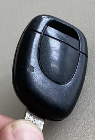

Du kannst natürlich, entsprechendes Geschick vorausgesetzt, eine Reparatur versuchen: https://wiki.mykangoo.de/index.php/Plip_Schaltplan
Damit habe ich beide Schlüssel unseres 1er Twingos erfolgreich repariert.
Achtung! Nichts für Grobmotoriker mit Dachrinnenlötkolben!
Nützt nur wenig wenn das IC intern ne Macke hat.
Und leider kommt auch das öfters vor.
(20.06.2025, 17:50)Broadcasttechniker schrieb: Nützt nur wenig wenn das IC intern ne Macke hat.
schon klar, aber wenn der Schlüssel auf Druck noch reagiert, stehen die Chancen recht gut. Mit ein wenig Geschick kann es gehen, so funktionieren die auch nicht.
