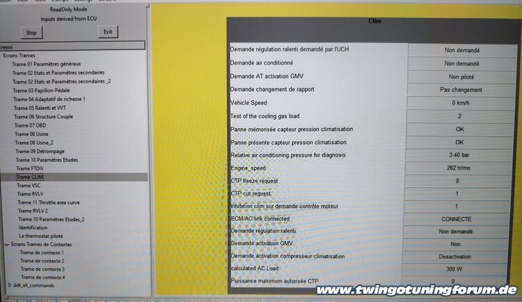

Update Klimaanlage
Ich konnte es ja nicht lassen und möchte immer noch nicht kapitulieren. Endlich habe ich mir dank tom13's Hilfe Pyren3 auf Windows installiert und es mal an meinen kleinen Twingo angeschlossen. Und WOW! Siehe da, die ECU erkennt schonmal den Klimaanlagen-Drucksensor mit 3,40 bar. Das heißt Druck ist drauf, dicht (die ist nämlich schon seit November befüllt) und wird erkannt.
![[Bild: twingo-10221403-qie.jpg]](https://pics.twingotuningforum.de/pics/2026/03/twingo-10221403-qie.jpg)

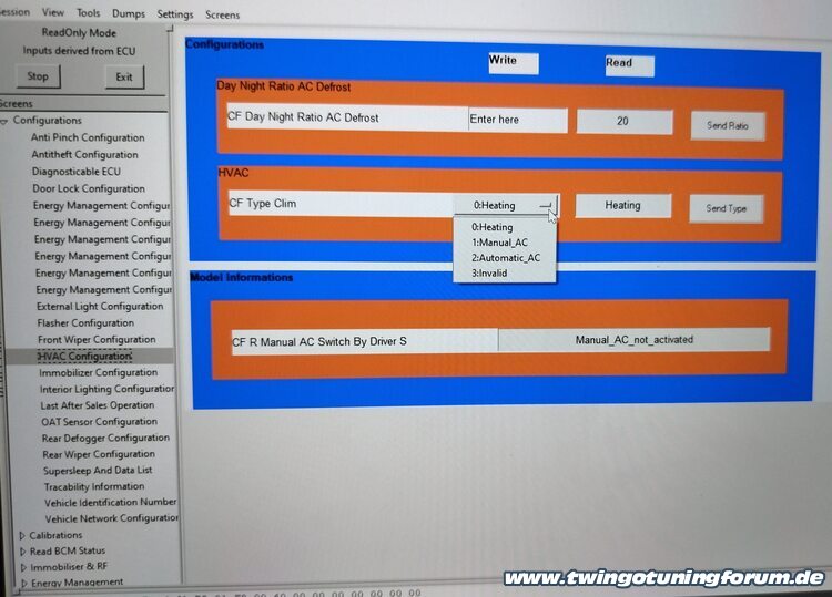

Und ich glaube, ich habe die Seite zur Freischaltung der Klimaanlage gefunden:
![[Bild: twingo-10221430-lQv.jpg]](https://pics.twingotuningforum.de/pics/2026/03/twingo-10221430-lQv.jpg)
Ich traue mich nur noch nicht in den "Expert"-Modus zu gehen um das auch zu senden
Vorher noch etwas Recherche, bevor ich das mache...aber ich bin jetzt guter Hoffnung. Falls sich da wer mit auskennt, freue ich mich über etwas mentalen Support!
