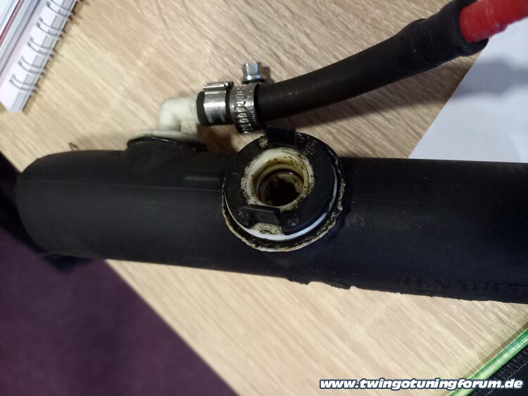

Dann habe ich für den Schlauch mit Sensoren, der an die Drosselklappe geht eine Idee. Ich habe jetzt eine Flanschplatte in Auftrag gegeben. Hier wird dann später noch ein Aluanschlussstück für die Schläuche angeschweißt. Mein Problem ist der Ansauglufttemperatursensor H77104077. Dieser sitzt original in einem Plastikrohr mit einem Plastikstutzen im Rohr. Diesen Sensor benötige ich ja. Daher würde ich diesen gerne in das Alurohr einbinden, was angeschweißt wird.
Daher dachte ich mir, wieso nicht einen anderen nehmen. Am besten auch einen von Renault wie diesen 7700737572. Meine Bedenken wären jetzt nur, was ist, wenn dieser Sensor dann nicht erkannt wird oder das Steuergerät mit diesen nicht arbeitet. Dann wäre die ganze Arbeit für umsonst.
Ich werde mal mit dem Auslesegerät testen. Hoffe es kommt ein Fehler, wenn man diesen absteckt. Dann könnte ich mit anderen Sensoren testen.

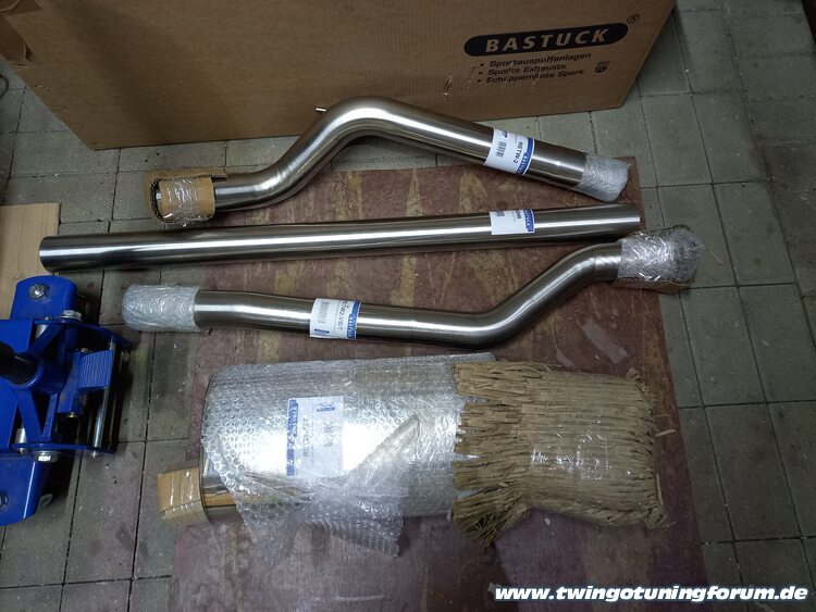

Dann habe ich noch die Abgasanlage bestellt. Alles 63er Querschnitt aus Edelstahl. Es passt drunter ist zwar alles recht eng, aber machbar. Ab dem Kat das Rohr muss ich noch umschweißen, da hier die Biegung vom T2 natürlich nicht beim T1 passt. Man könnte es zwar anbringen, aber dann liegen die Seilzüge für die Schaltung direkt am Rohr an und dass möchte ich verhindern, auch wenn diese einen Hitzeschutz erhalten haben.

Zum Sensor: in vielen Fällen wird kein Fehler geworfen, sondern der Motor läuft einfach nicht richtig.
Leider.
Wichtig bei den Sensoren ist glaub der Widerstand, bei den verschiedenen Temperaturen.
