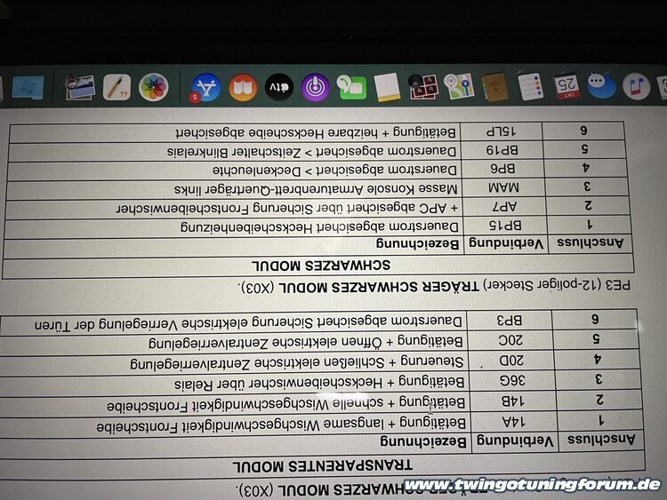

So müssen dann noch an die Heckscheibenheizung und dem Zündungsplus ran und dann sollte alles funktionieren.

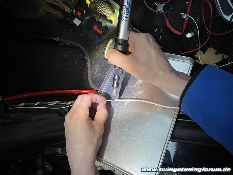

So-und nun der letzte Schritt- Kabel Heckscheibenheizung UCH abgreifen
[Bild: twingo-25190123-rOx.jpg]
Haben wir im seitlichen Türholm Fahrerseitig vorne abgegriffen-Gelötet
