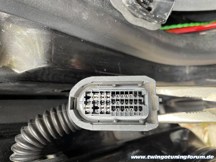

So- Adappterstecker für die Lautsprecher sind angekommen und bereits für meine HIFONICS Lautsprecher hergerichtet ! Der Rest gestaltet sich etwas schwieriger.Habe gestern mit Mouser einen Chatt gehabt und muss nun warten welche Antwort die mir Senden??????
Kann mir jemand sagen welchen Pin ich für die Männchen am Stecker unten benötige? Sind das 0,64 Pins und sind die Rund oder Rechteckig??[Bild: twingo-14091830-k6f.jpg]
