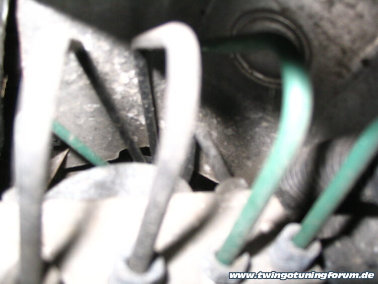

Noch ein Hinweis. Bremsleitungsfarbe.
Grün ist rechts und schwarz ist links.
Leider schlechtes Bild
[Bild: twingo-02141410-PSc.jpg]
Was man aber zum Glück auch sieht, was ist MC1 und MC2
Auflösung
[Bild: twingo-02141646-e3n.jpg]
Klar?

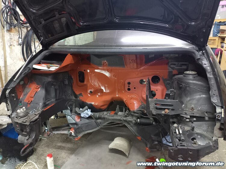

Ich habe den Motorbereich in der Karosse nun schön gemacht. Unterbodenschutz drauf. Dann wird noch im Bereich des Turbos Hitzeschutzblech angebracht. Wollte erst das vorhandene aus dem T2 nutzen, aber das hat schon etwas gelitten.

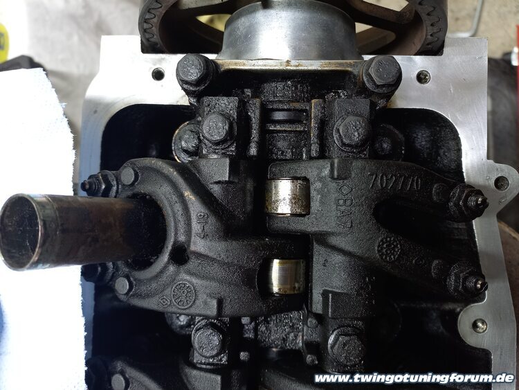

Dann habe ich das Getriebe vom Motor entfernt und wollte mir nun den Motor ansehen. Dabei festgestellt, das der Ölwechsel wohl nicht regelmäßig stattfand. Weiterhin haben die Rollen der Kipphebel und die Nockenwelle Rost, der merklich zu erfühlen ist. Daraufhin habe ich mir einen in der Nähe gesucht, der sich den Motor mal komplett anschauen soll. Bin gespannt was da raus kommt. Billig wird es nicht werden.

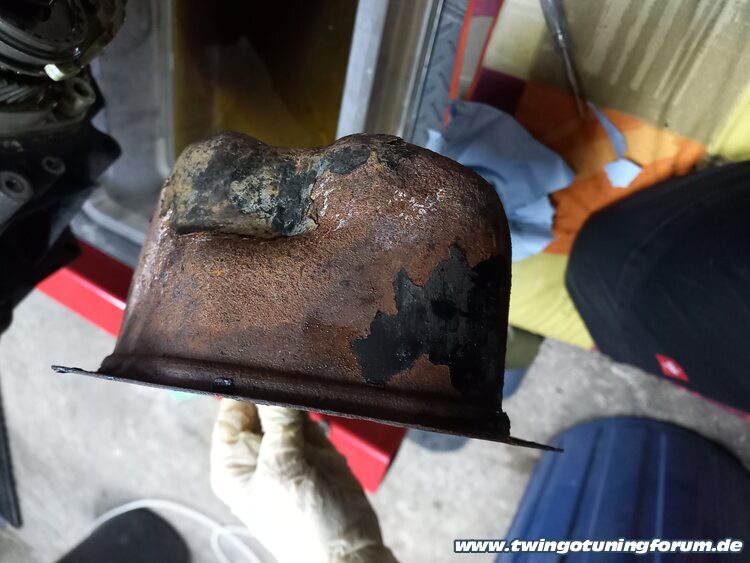

Was positives - Bremssattel und Träger wurden gepulvert. Der Getriebedeckel ist noch dort. Wird ebenfalls gepulvert. Hoffe das Belch wird halten.
Neue Dichtung für diesen habe ich auch bestellt, die alte war nicht mehr zu retten.
