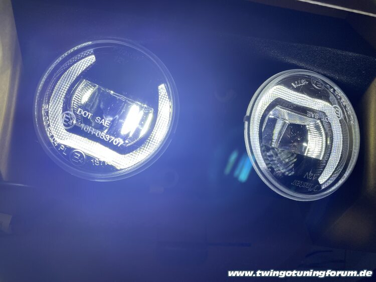

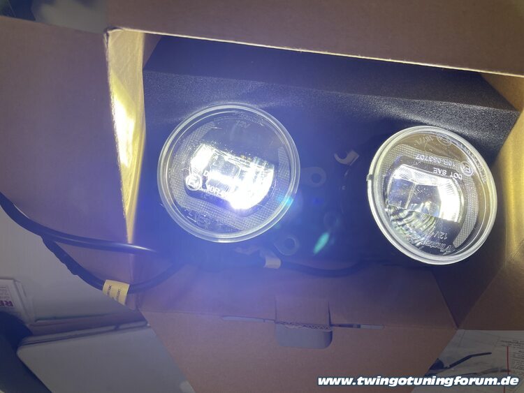

Also was ich meine
Laut Verkäufer ist das die Neblerfunktion und leuchtet so bei Standlicht und Fernlicht.
und das ist der NSW bei Abblendlicht und das ist was ich nicht verstehe- so sollte es doch bei Standlicht leuchten oder?
Mir gefällt das obere aber besser und das ist es auch was in dem Werbefoto angezeigt wird.Das untere wird nicht wirklich gezeigt.
So was ist nun der Fehler?

Wie das am Auto aussieht ist völlig Wumpe.
Wie sieht das in 2-3m Abstand auf der Wand aus?
Bilder bitte.
Die Teile sind E- geprüft und müssen daher was taugen.
Sonst gäbe es keine Abnahme.

Das wollte ich nicht Hören ._9
Mich ärgert das es nicht so leuchtet wie auf den Produktbild dargestellt- so wie es ausschaut ist das absichtlich mit falschen Einstellungen abgelichtet worden

Da mich das ganze etwas nervt war ich nochmals beim Auto und habe festgestellt das wenn ich das Fernlicht an mache auf der rechten Seite das Fernlicht blinkt.Wo kann da der Anschlussfehler sein????
Vermute das irgend etwas nicht richtig geschaltet wird weswegen auch beim Standlicht vermutlich nicht abgeschaltet wird???

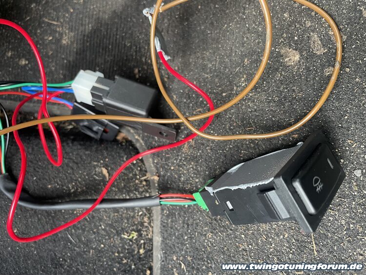

Wo hast du Kabel 8 und 7 angeschlossen? Das Tagfahrlicht muß auch an die Blinker angeschlossen sein, damit die
Tfl abdunkeln auf der Seite wo du blinkst, ggf kommt daher das geblinke, is nur son Gedanke.

OHH- das ist so nicht mehr da.Die OSRAM gibt es nicht mehr weswegen ich mir ähnliche besorgt habe. Was ich verbaut habe sieht man am besten im Beitrag 37/38/40/41 und den zusätzlichen Kabelbaum von amazon zum Ein/Aus Schalten.
Da gibt es nicht mehr viele Kabel

Sorry Leute- aber zum jetzigen Zeitpunkt gebe ich das Fragen auf. Wenn ich die NSW auf Abblendlicht schalte dann geht der äußere Ring aus (wie man das auch immer benennen mag ). Auch habe ich Bilder dazu eingestellt was ich meine, aber irgendwie scheint es mir nicht zu gelingen das Problem so zu beschreiben das es verständlich ist.
Meine einzige Vermutung welche noch übrig bleibt ist, das die Steuergeräte eine Make haben oder das Relai vom Ein/Aus Schalter des zusätzlichen Kabelbaums ncht zum Schaltvorgang passen.

Hier die Einbauanleitung
https://www.design911.com/uploads/pdfs/V...ctions.pdf
Das hat schon alles seine Richtigkeit, man muss es nur noch korrekt anschließen.
Das Steuergerät ha zwei Verschiedene Eingänge.
Einen für Masse, Zündungsplus und Standlicht.
Der andere für die Nebelscheinwerfer incl Masse.
Das sollte jemand machen der entweder Plan hat oder sich an die Einbauanleitung hält.
Wie das anzuschließen ist habe ich schon geschrieben, aber der Threadersteller will es ja anders machen.#

Da habe ich gleich nochmals eine Frage an dich.Habe mir bei meinem Twingo 2 TFL und NSW nachgerüstet und einen Kabelbaum für das Ein/Ausschalten der Leuchten bei Amazon bestellt-aber der Schalter ist so breit das er nicht in die vorgefertigte Aussparrung im Amaturenbrett hinein passt
![[Bild: twingo-22223610-yCq.jpg]](https://pics.twingotuningforum.de/pics/2023/12/twingo-22223610-yCq.jpg)
So wie das ausschaut würde aber so ein Schalter wie bei dem c06 hineinpassen.Hast Du da eine Idee ob es da eventuel für meinen Kabelbaum auch so schmale Schalter gibt.Mein Mechaniker sagte zu mir das ich den vorhandenen Schalter nicht aufmachen kann da der dann dadurch zerstört wird ????

Ok - habe schnell nach einem geeigneten Bild als Beispiel gegooglet. Man sieht unter dem Lenkstockschalter einen einzelnen Steckplatz und da möchte ich einen geeingeten Schalter einbauen um die NSW An/Aus zu schalten.Die Option mit Armaturenbrett ausschneiden ( Loch vergrößern ) kommt nicht in Frage.Mein Schaltergehäuse ist schon mal zu breit und durch die schräge geht der Abdeckrahmen auch nicht passend drauf.
Beiträge: 1.669
Themen: 96
Registriert seit: Nov 2010
27
Bedankte sich: 118
399x gedankt in 235 Beiträgen
Ob natürlich nun der Schalter vom C06 jetzt genau in das andere rein passt, kann man schlecht sagen. Und du hast ja sicherlich dort Schalter zu sitzen, die eine Funktion erfüllen.
Bei dem kleinen "Schalter" daneben, ist die Frage, hast du da schon einen zu sitzen? Wenn nicht, könnte ggf. laut dem Bild und Google der Schalter vom Dach passen, aber das ist ja nur ein Taster, der dann für die Funktion des An- und Ausschaltens nicht ganz geeignet wäre.
Wenn du jetzt NSW nachgerüstet hast, müsste da nicht auch die Kontrolllampe im Tacho aktiviert werden? Wurde das auch angeschlossen? Vielleicht wäre ja ein geeigneter Lenkstockschalter günstiger, als einen passenden Schalter zu finden?
