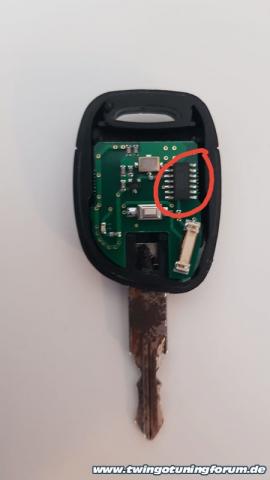

@yamstar auf dem Innenleben des neuen Schlüssels gibt es nur 2 Bauteile, die eine Inschrift tragen. Das ist einmal "NDR4003" und einmal "R25". Auf der Rückseite steht lediglich "itop".

Es geht um dieses Bauteil. Das hat ne Beschriftung, sieht man schon auf dem Foto. Nur kann ich nix lesen da unscharf.

auf dem Chip steht PCF7946AT ; CWR52004 ; TnD19150 und senkrecht dazu noch NXP.
Könnt ihr damit etwas anfangen?
MfG KonK23
Es bedanken sich: yamstar
#52
Ja. Alles wie ich es oben geschrieben hat. Ist nen Rolling Code Chip (ID46) und dein Twingo hat Fixed Code (ID33).
