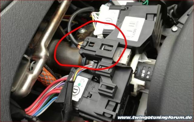

Meine Frau braucht unbedingt einen, vor 2 Monaten Lappen bekommen), ist das nicht Kabel der in der Mitte ist? Da wo ein braunes Teil ist. Für drehzahlmesser meine ich.
Weil in einigen Foren steht das der Kabel in der Mitte ist, in anderen das er links vom lenkrad ist, also der der links ankommt habe ich nicht, der in der Mitte ja, hab ich, nicht das ich jetzt Kabels verlegte und ich hab einen da.
Können die die den Kabel ab Werk haben pls sagen wo ist denn der?
Den in der Mitte meinte ich

Wenn der Stecker ab Werk da ist dann nimmt man den und steckt den auf.
Gesehen? https://www.twingotuningforum.de/thread-...pid8722942
Der Stecker passt oder er passt nicht.
Es wird nichts passend gemacht, klar?
Wo ist das Bild her?
Fremde Bilder helfen nicht weiter.

Das Bild aus einem forum, bei mir ist identisch bis auf kleinen schwarzen Kabel der links zur lenkrad ankommt.
Und der ist f<r drehzahlmesser wenn ich richtig verstehe, und genau den hab ich leider nicht, na dann muss ich wohl alle Kabel selber verlegen.

Das Bild ist nicht aus einem Forum sondern aus diesem Forum.
Zeig doch mal etwas aus deinem Auto.

So, wie versprochen das Bild von unserem twingo
[Bild: twingo-26095937-rim.jpg]
#38
Bilder bitte nicht anhängen sondern hiermit hochladen
http://pics.twingotuningforum.de/
Habe ich mal für dich gefixt.
Zum Bild selber: Ja, da ist nichts.
Keine mechanische Halterungund
du hast noch nicht einmal den Steckerblock um den auf den DZM aufzustecken.
Dann mal viel Vergnügen.
