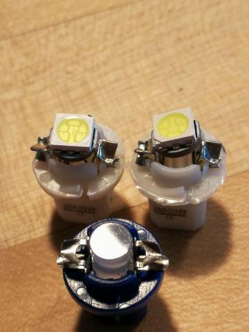

Die Fotos vom zerlegten Tacho schiebe ich nochmal vor mir her,
Vielleicht kann man an der Bildern der LEDs schon was erkennen.
Allerdings fürchte ich eher nicht,
Es war ja hier an anderer Stelle zu lesen, dass die LED-Kontakte meist nachgebogen werden müssen.
Da stelle ich mir aber vor, dass die Fotos auch einen ganz bestimmten Zustand zeigen sollten,
sonst dürfte doch das Problem nicht zu zeigen sein.
Aber dazu weiß ich jetzt wieder zu wenig.
Also mehr mit der Sicht in den Tacho.
Bei dem ersten älteren Satz LEDs sind 2 verschiedene Ausführungen zu sehen, vielleicht kann man das auf dem Foto erkennen?
Die neue (blaue) Type war nur mit "guten Zureden" an Ort und Stelle zu bekommen.
Meist hatte man den Eindruck, dass sie lose sitzen.
Wobei nicht zu erkennen war, was man anders machen sollte.

Ich hab meine auch von phil trade aber die smd's sitzen da gerade u fest drinne.
Warum ist bei der blauen soviel Dreck oder was es ist dran? Kontaktspray?

Interessant das phil-trade da seinen Namen draufdruckt.
Denn schön sieht das nicht aus.
Die neuen LEDs aus seinem Katalog sehen da erheblich besser aus.
Bei dem blauen Teil ist wenig zu erkennen, rupf das Ding mal auseinander.
Mich stört schon der verschmutzte Kontakt.
Der war auf dem ersten Foto nicht zu erkennen.
Der 90 Grad Dreh-Stop ist bei den blauen auch so gut wie nicht zu erkennen oder vorhanden.
Woher kommt das?

Drehstop: interessanter Hinweis, ich werden mal den Lieferanten nerven.
Verschmutzter Kontakt: Könnte in der Werkstatt beim letzten Wechsel der LED auf Birnchen passiert sei?
Ich habe kein Öl an den Fingern wie bei einem Mechaniker nicht selten.
Aber der Schmutz wäre dann erst nach dem ersten Einbau hinzugekommen.
