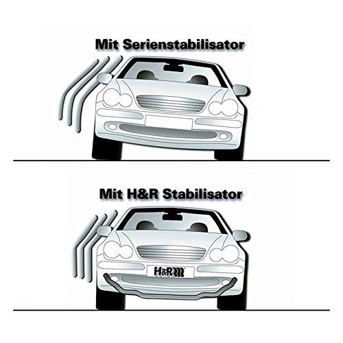

(28.12.2019, 20:10)Fatum schrieb: ... Verschwunden sind die typische Twingo-Rollneigung in Kurven ...
Könnte mir das jemand erklären/beschreiben?
Kann das grad nicht so richtig einordnen^^
#47
#1: https://de.wikipedia.org/wiki/Stabilisator_(Automobil)
#2: https://images-na.ssl-images-amazon.com/...fyypRL.jpg
#48
ahhhh, vielen dank, wusste nicht, dass der begriff allgemein so besteht, sonst hätte ich selber gesucht. dachte das wäre was Twingoeigenes Very Happy
