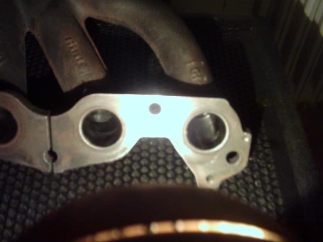

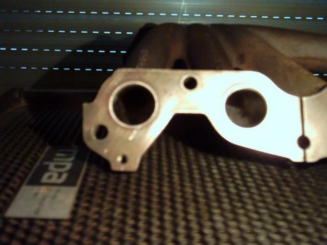

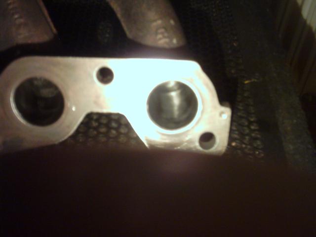

So , hab meinen derzeitigen Urlaub mal genutzt um den Abgaskrümmer fertig zu bearbeiten .
War definitiv eine gute Entscheidung , so perfekt war das Strömungsgünstige nicht wirklich ,
selbst die Rohrdurchmesser waren nicht gleich , das kürzeste Rohr Zyl. 1 war im vergleich zum längsten Rohr Zylinder 4 vom Durchsatz größer , am Zylinder4 ging es am engsten zu .
Alle hatten gußbedingte Kanten drin , die sind jetzt strömungsgünstiger angepasst , beim Durchsatz sind jetzt alle Gußrohre nahezu gleich , bewegte sich alles im mm-Bereich .
Die Eingänge vom Gußkrümmer sind jetzt knapp 28mm und alle so weit es ging anständig poliert , Ergebniss ist zufriedenstellend , auch unten bei der Zusammenführung .

Hmm , mit meiner Cam nicht wirklich gut erkennbar .
Die ersten 3 cm bei den Eingängen waren hauptsächlich das Problem , Gußknicke die ich beigeschliffen habe um die Engpässe dort zu beseitigen und strömungsgünstiger zu gestalten , keine große Sache , aber sinnvoll .

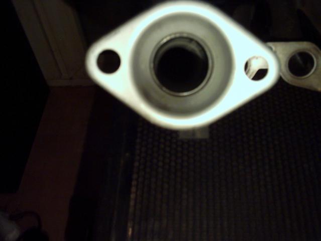

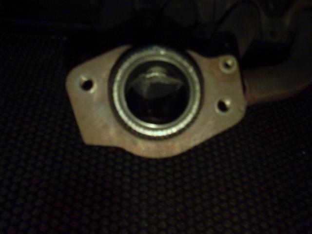

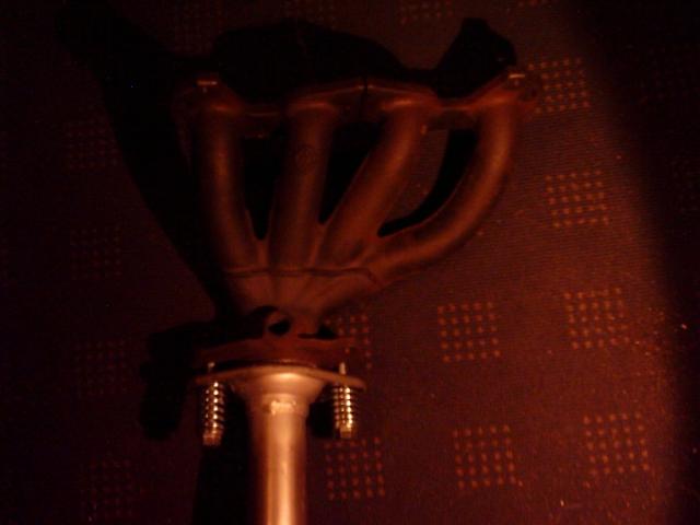

So , dann mal Bilder mit Lesebrille davor , scheint etwas zu helfen . Very Happy
Sieht ganz gut aus. Verstehe ur nicht, wieso du dir das Abgasrohr vom ClioIII geholt hast und nicht das fürn TwingoII/ClioII?
Da würde nämlich der das Mittelrohr direkt drauf passen, da der Flansch passt....
https://www.pkwteile.de/vegaz/7001038
https://www.pkwteile.de/vegaz/7001044
https://www.pkwteile.de/vegaz/7863149
Außer, du hast natürlich vor das Mittelrohr kurz hinter der Verjüngung abzuschneiden und durch das Einschweissen des Metallkats die Verbindungsstelle etwas nach hinten zu verschieben und dann Kat und Mittelrohr ohne Verjüngung mit einem passenden Rohrverbinder (Doppelschelle) stumpf zu verbinden, dann ist es clever.... https://www.pkwteile.de/fa1/8869428
Oliver
Ja , einigen wir uns auf clever ! Very Happy
Die verjüngung wird natürlich entsorgt , Doppelschelle liegt hier auch schon rum .
Sportkat kommt kurz nach der unteren Biegung dran , somit wird das Abgasrohr gekürzt , das Restrohr kommt hinten an den Kat und wird mit der Doppelschelle mit dem Mittelrohr verbunden , ESD dran , fertig . Cool
