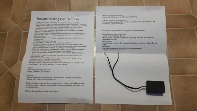

Es ist eine kleine Box mit zwei kabeln eins schwarz andere schwarzrot
Habe anstatt das schwarz in 0v zumachen in 5v gemacht
Bei Kabel hat der Mechaniker alle drei mettale gemessen zwei hatten 5v einer 0v
Hat ja gut funktioniert und eine positive Bewertung hat er auch schon...
Bitte Fotos von dem Teil und Einbauanleitung posten.
Ja aber wie mache ich das mit den 500kb fotos
Die Bewertung ist von mir es sagte zu mir lass eine bewertung da
Ich breche zusammen.
Lass dir wenigstens das Geld wiedergeben.
Mit dem PicUploader hier auf der Seite ist die Bildgröße kein Problem, der Uploader verkleinert automatisch.
Bilder NICHT anhängen.
Hier das Bild
