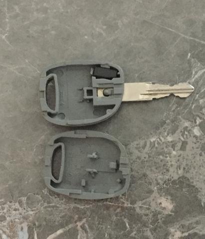

Mache deinen Schlüssel auf und schau nach.
Ist der Transponder lose steck in dahin wo er hin gehört.
Ist er fest frage ich dich nochmal: Blinkt die WFS LED schnell wenn du nicht starten kannst?

Der Transponder sitzt fest. Wenn ich den Schlüssel Dreh fängt die Leuchte für die Wfs an schnell zu blinken und nichts geht. Erst wenn diese nach ein paar versuchen wieder ein paar Sekunden konstant geleuchtet hat geht der Motor an.
Wie BCT schon geschrieben hat, schiebe bitte den Schlüssel auf und poste ein Foto.
Eventuell hast du doch ZV, aber der Schlüssel war bereits halb tot.

Hier der Schlüssel

Ja das ist ein Schlüssel ohne ZV.
