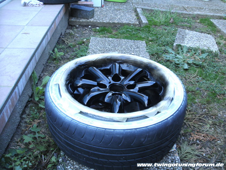

Die Reifen sind Kaputt und einfachnur noch MÜLL, also keine Sorge ich habe sie nicht vergessen abzuklebenWink

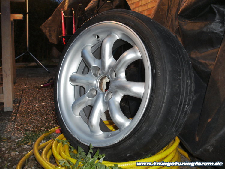

Die Felgen sind gerreinigt und mit 360, 400 und 600 Papier angeschliefen. Dann bin ich mit einem Pad (800) nochmal zum Schluß drüber gegangen..
Alles mit Silkionentferner entfernt und Entfettet ! Abgeklebt und es kann los gehen

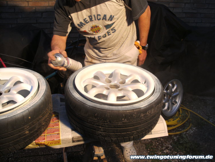

[Bild: twingo-08211908-pgQ.jpg]
[Bild: twingo-08212219-zGk.jpg]
[Bild: twingo-08212326-phk.jpg]
Verliebt in die Felgen *.*
[Bild: twingo-08212434-5Pt.jpg]

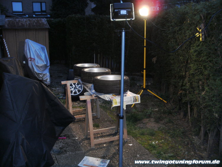

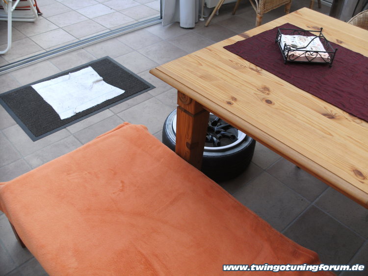

Jetzt können die Felgen 24Stunden trocknen ( Die die mich kennen wissen das ich die Zeit selbstverständlich genutzt habe) Wink
[Bild: twingo-08212736-VhJ.jpg]

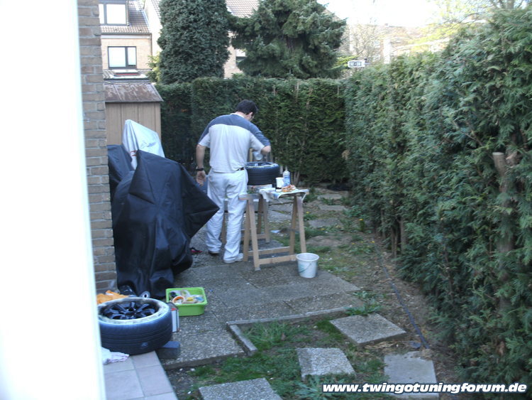

TADDA, Den Twingo mal eben Aufberreitet ( Self made Wink )
[Bild: twingo-08212933-ceY.jpg]
[Bild: twingo-08213029-Dr9.jpg]

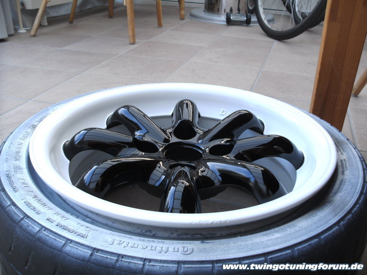

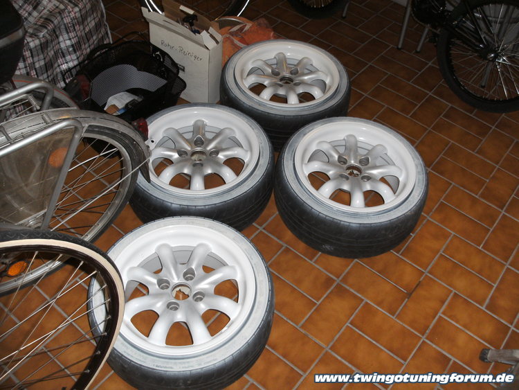

[Bild: twingo-08213205-DZ6.jpg]
NAAA? =D
LEUTE, das ist mit der einfachen Dupli-Color Dose lackiert =D und ja der Lack ist schon soweit trocken das mann die Felgen berühren kann und sie auch streicheln kannWink somit kein Fake ( Weil gerade lackiert wurde Wink )
Aber die die es mir nicht glauben das der Lack so aussieht können es gerne in Natura sehenWink

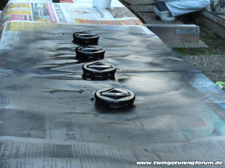

[Bild: twingo-08213514-xOx.jpg]

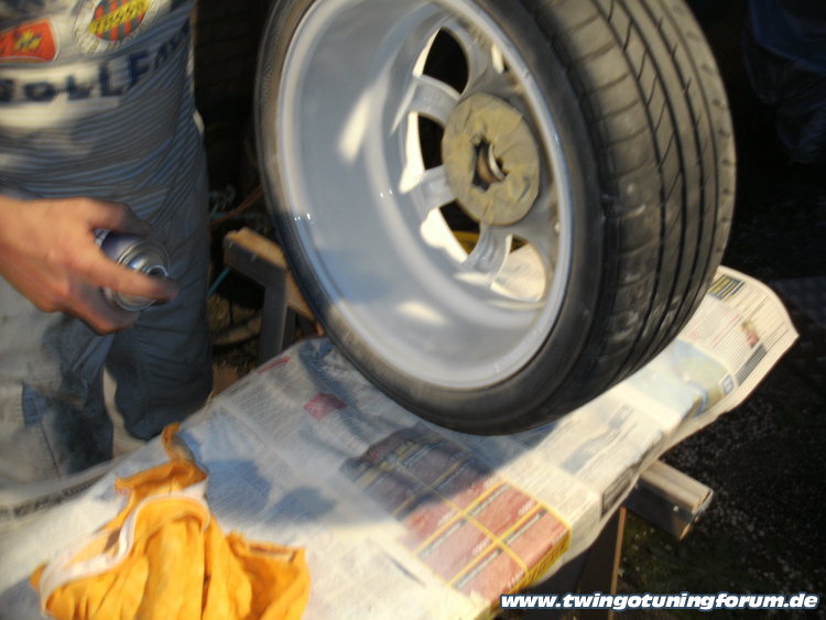

[Bild: twingo-08213744-IDS.jpg]
Mal als Vergleich, so sieht es Frisch lackiert aus nach 5 Minuten Wink
[Bild: twingo-08213833-Lp3.jpg]

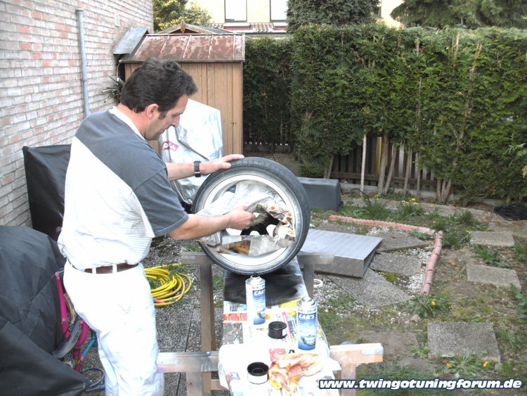

Mit Freundlicher Unterstüzung, PAPA =)
[Bild: twingo-08214036-qmJ.jpg]
