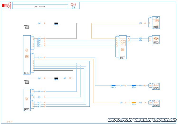

So wie du schon schreibst, kann es der Widerstand eigentlich nicht sein, wenn Stufe 4 geht. Die hängt nämlich tatsächlich nicht im Widerstand mit drin, bzw. wird direkt durchgeleitet, siehe hier:
[Bild: twingo-12183758-PoB.jpg]
1156 ist der Gebläsemotor. 319 ist das Klimabedienteil. Die 164 ist der Widerstand. Dort siehst du die Stufen A1 bis A4. A4 umgeht die internen Widerstände. Es ist also etwas komisch, wie du es beschreibst. Hast du mal geprüft, ob die Kabel auf beiden Seiten (im Klimabedienteil und dem Widerstand) richtig drin sitzen? Ggf. mit Kontaktspray?

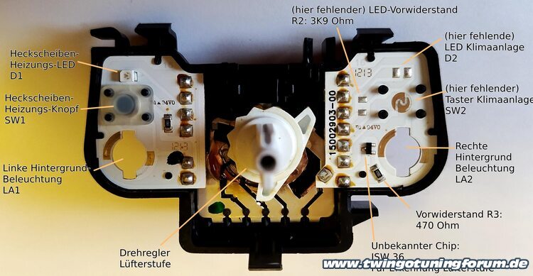

Im Klimabediengerät selbst wird durch mechanische Verbindung eines Drehschalters lediglich die Masse mit einen der Ausgänge 2,3,4 oder 5 kurzgeschlossen, womit der Stromkreis geschlossen wird. Das schaut dann innen so aus:

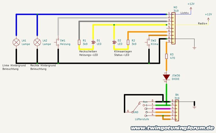

Und ist intern so verschaltet:
[Bild: twingo-12184446-c4d.jpg]
Im obigen Bild ist der Drehschalter ganz unten abgebildet.
So wie ich das sehe können es zwei Dinge sein:
1. Kabelbruch zwischen Klimabediengerät und Widerstand
2. schlechte Leitung am Drehschalter. Das sind bloß mit leitendem Fett geschmierte Metallkontakte die über einander schleifen.

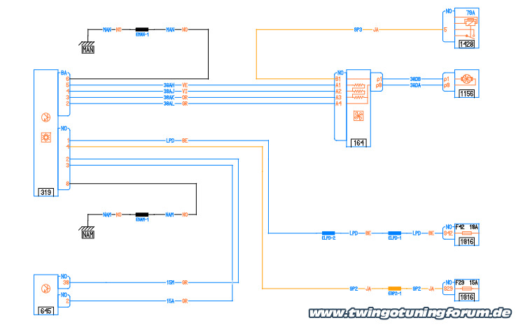

Ah, Klima überlesen.
Aber, der Schalter ist doch weiterhin ein Leistungsschalter, außer bei Klimaautomatik.
[Bild: twingo-12224310-1UR.jpg]
von daher kann der oder die Kontaktierung schon im Sack sein.
Es bedanken sich: Bernd_911
Der Drehschalter in der Mitte zur Einstellung der Lüfterleistung ist bei manueller Klima der gleiche wie bei ohne Klima Wink
Nur bei Klimaautomatik wird das anders gelöst.
Bin auch davon ausgegangen.
Das heißt im Gegenzug dass der volle Strom darüber läuft und dort auch was kaputt gehen kann.

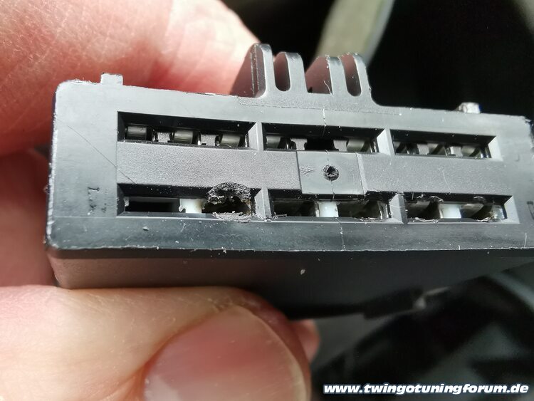

ich hab ihn ?. Den Fehler ! Zumindest schonmal eingegrenzt…..
Habe heute Nachmittag alles wie in der Anleitung von TwinGoVegan beschrieben (Vielen Dank dafür!!! Hätte ich im Leben nie ohne hingekriegt ….) auseinander gebaut.
Nachdem es auseinander war habe ich die Kontakte des Gebläseschalters sauber gemacht.
Zuerst mit Kontaktspray dann vorsichtig mit dem Schraubenzieher.
Fehler immer noch da.
Dann habe ich die Steckkontakte des Steckers gesäubert. Leider auch keine Besserung.
Erst nachdem ich am Stecker des Schalters im eingeschalteten Zustand gewackelt habe schaltete die Stufe 4 wieder ein.
Der entsprechende Kontakt sieht jetzt für mich nicht verbrannt im eigentlichen Sinne aus. Ich schätze er ist aufgrund der hohen Last mit der Zeit ausgeglüht und hat deshalb keinen richtigen Kontakt mehr.
Jetzt meine Frage: Weiß jemand ob man den Stecker oben an dem Gebläseschalter auch wie den Stecker unten am Wiederstand als RepSatz bekommt ? Habe bis jetzt im Internet nichts gefunden …

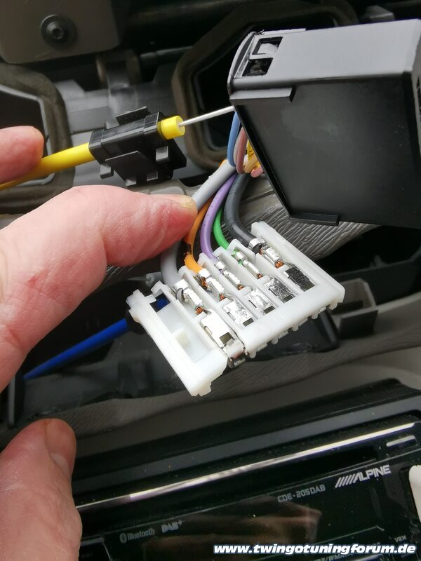

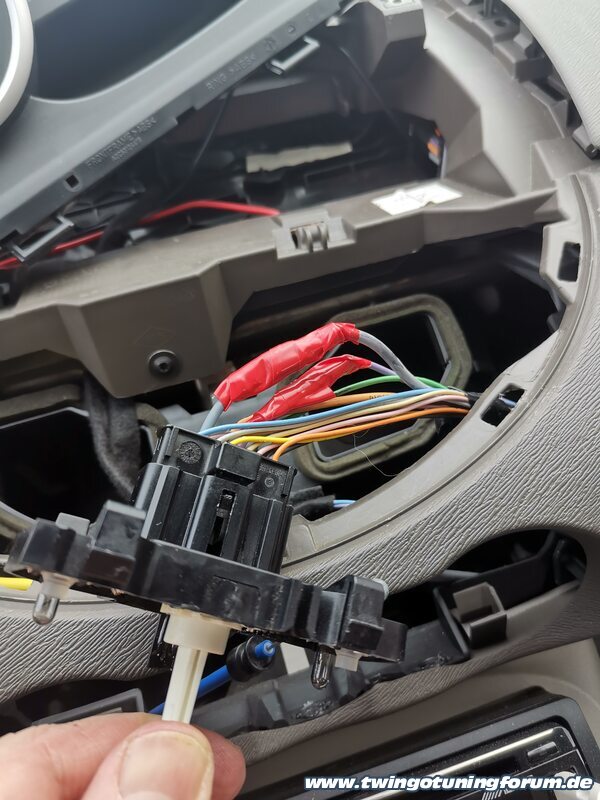

Es war beim oben beschriebenen Fehler (Lüfter geht auf Stufe 2 und 4 nicht mehr) bei meinem "Patienten" tatsächlich die entsprechenden Kontakte im Stecker der von hinten auf die Bedieneinheit gesteckt wird, die Kontakte "ausgeglüht".
Ich hatte mir schon vor der eigentlichen Fehleranalyse eine Bedieneinheit bei ebay bestellt (ca 23 Euronen), weil ich dachte, dass die Kontakte des Schalters hin sind und habe mich dann umso mehr gefreut als ich beim Auspacken gesehen habe, dass der Stecker mit abgeschnittenen Kabeln noch hinten dran war.... Smile
Habe dann die beiden entsprechenden Kabel/Stecker an meinem Stecker (ging relativ einfach auf, VORSICHTIG mit 2 kleinen Schraubendrehern) einfach getauscht und mit Serienverbindern (heißen glaube ich so ) wieder verbunden.
Gibt jetzt bei der Gesellen-Prüfung für Schönheit keine 1, funktioniert aber seit ca 3 Wochen ausgezeichnet  Laughing.
