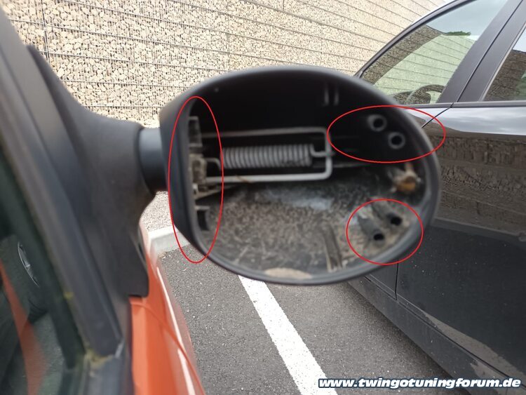

Jetzt habe ich folgendes Problem. Ich finde keinen Ersatz. Der Grundkörper ist ok, nur das Glas ist herausgebrochen. Aber das lässt sich offenbar nicht ersetzen, weil im Spiegel vermutlch der Rahmen fehlt, wenn ich das richtig erkenne. Oder sehe ich das falsch. Ich meine, dass das Glas, das im I-net bestellbar ist, nicht angebracht werden kann. Der Wagen war vor dem Kauf Totalschaden, u. wurde nur notdürftig repariert. Da schenen sie einfach ein Glas eingeklebt zu haben. Ich bin mir nicht sicher. Könnt Ihr vielleicht anhand der Fotos beurteilen. Das Glas lässt sich problemlos bestellen.

Foto 1 : so sieht meine Spiegel ohne Glas aus

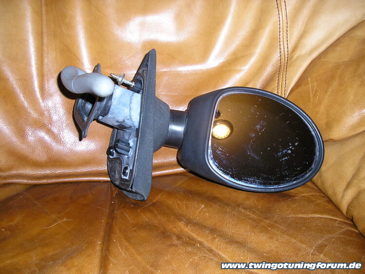

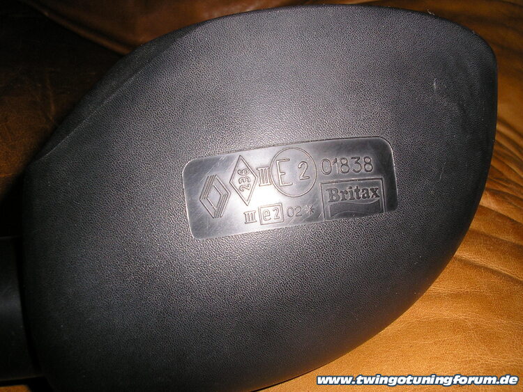

Fotos 2+3: So sieht das einzusetzende Glas aus
Sieht nicht so aus, als könnte man das Glas anbringen

Ode kann man das Glas vielleicht einfach einkleben
Das Glas ist bei Phase1 nur eingeklebt.
Wenn du ein Glas bekommst, klebe es ein.
Du kannst auch einen elektrisch verstellbaren einbauen wenn du gut dran kommst.
Bei meinem roten Phase1 ist das rechte Spiegelglas einfach rausgefallen weil die Klebung nicht mehr hielt.
Und natürlich kaputt gegangen.

da würde ich mit der Heißklebepistole schön fett kleber drauf machen, und dann andrücken

2. Ankleben: Dein Spiegelglas ist noch an seinem Träger verklebt. Das ist nicht dein Problem. Du kannst den natürlich - so wie von Heingumpel vorgeschlagen - mit irgendeinem Karosseriekleber an das Gehäuse ranpappen, das wird halten aber der Spiegel ist dann nicht mehr verstellbar. Wird vermutlich niemandem auffallen und nicht bemängelt werden, ist aber formal nicht richtig und nicht zulässig.

Der mechanische Spiegel ist NICHT innerhalb des Gehäuses verstellbar.
Deswegen ist das Spiegelglas auch größer als das vom elektrisch verstellbaren Spiegel.
Der Spiegel wird als Ganzes verstellt.
Stimmt. Dann sieht das vielleicht nicht nicht schön aus, ist aber funktionell i.O.  wenn die Federmechanik und ihre Abstützung noch gut sind - was ich nicht glaube.

Was mich wundert ist, dass das für das Modell vorgesehene Spiegel-Glas (OE-Nummer7701036390 ) auf der Rückseite einen Plastikrahmen zum Einklicken hat (vgl. Fotos) Ist das dann das richtige Glas? Ich finde im I-net nur Spiegel mit Kunststoffrahmen. Mein Spiegel hatte aber auf der Rückseite kein Plastik, das hätte man beim Zerbrechen sehen müssen.
Kann man den so einen Spiegel wie auf den Fotos überhaupt aufkleben? Hat ja keine dafür vorgesehen Stellen. Irgendwie kennt sich niemand in den Werkstätten mehr mit so einem alten Twingo aus.

...schau mal hier, auffn Foto sind nur Flusen auf dem Spiegelglas.
