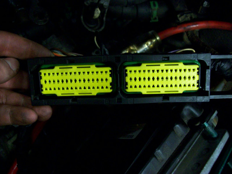

Ich habe schon mit einem Meister von Renault gesprochen und der hat mir 2 Kabel genannt, je nach Pinanzahl am Motorsteuergerät, also beim Modell ohne Klima mit 35 Pins oder beim Modell mit Klima wo der Stecker 55 Pins haben soll.
Nun hat mein Twingo aber einen Stecker der 90 Pins fast, aufgeteilt in 2x 45 mit jeweils 3x15 Pins bzw. belegbaren pins.
auch von der Anzahl der Belegten Pins komme ich nicht hin, das sind einmal 26 und einmal 23 Pins also 49 insgesammt. Sad
Das ganze sieht so aus:
[Bild: 000_0071.jpg]
Kannst du mir da eventuell weiter helfen?
Kann man bei dem BJ mit der Funk überhaupt einfach ein Kabel zwicken?
