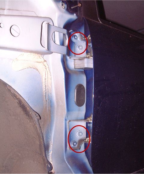

Es ist sinnvoll, vor der Einstellung die geöffnete Tür am hinteren Ende zu unterbauen. Ich habe dazu einen Rangierwagenheber mit Holzzwischenlage benutzt.
[Bild: twingo-13141814-3CS.jpg]
Abbildung 1: Türscharniere an der A-Säule
Dann die vorderen vier Scharnierschrauben (SW 13) im Idealfall so weit lösen, dass sich die Tür noch gerade so verschieben lässt. Viel Spaß beim Probieren ... Wink
Eine® hockt vorne, der bzw. die andere hinten. Der vordere schraubt und muss auch darauf achten, dass sich die Tür vorne nicht absenkt. Dabei kann man sich gut an den Abdrücken der Kragenmuttern orientieren.
Der hintere hebt die Tür etwas an, Schrauben festziehen – fertig.
Beim Ausprobieren, ob die Tür nun richtig sitzt, kann man sich gut an dem Spaltmaß zwischen Tür und Dachkante orientieren. Dieses sollte von vorne bis hinten ungefähr gleich sein.

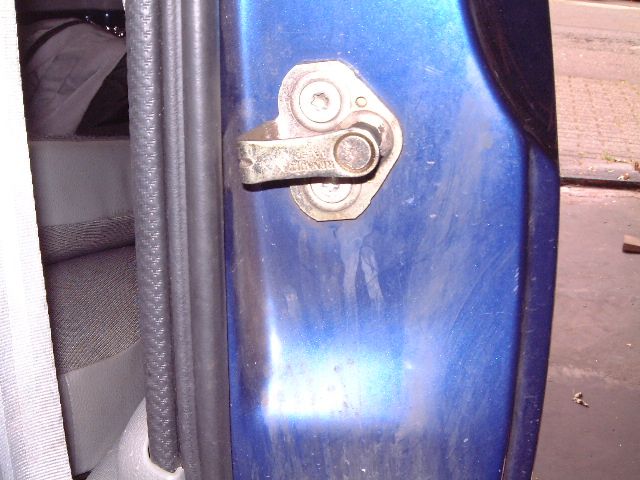

Da der Fangbolzen eh justiert werden sollte, vorher die beiden Befestigungsschrauben TX 40 wieder so weit lösen, dass sich der Fangbolzen noch gerade so verschieben lässt und die Tür schließen.
[Bild: twingo-13141827-kbT.jpg]
Abbildung 2: Fangbolzen an der B-Säule
Dabei wird der Fangbolzen „automatisch“ justiert. Falls die Position der Tür stimmt, den Fangbolzen festschrauben. Und falls nicht, dann eben noch einmal von vorne beginnen ...

Wie auf dem ersten Foto zuerkennen ist, hatte ich es bei der Einstellerei ganz einfach – der Kotflügel war abgebaut. Das sollte im Normalfall aber anders sein ...
Auf jeden Fall muss auf der betreffenden Seite der Innenkotflügel ausgebaut werden. Dann ist das untere Scharnier sehr gut zugänglich...
Mit einem langen, hochgekröpften 13er Ringschlüssel kommt man allerdings an die oberen Scharnierschrauben heran – obwohl relativ wenig Platz für Schlüsselbewegungen vorhanden ist.
Wem das zu umständlich ist, muss halt Prioritäten setzen: Entweder den Kotflügel abschrauben – was auch keine große Tat ist – oder die Tür hängen lassen ... Wink
