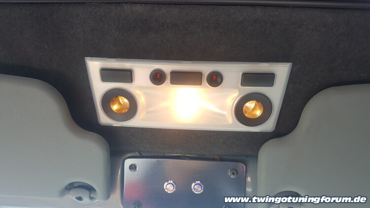

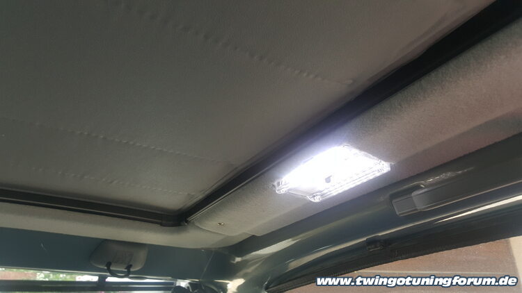

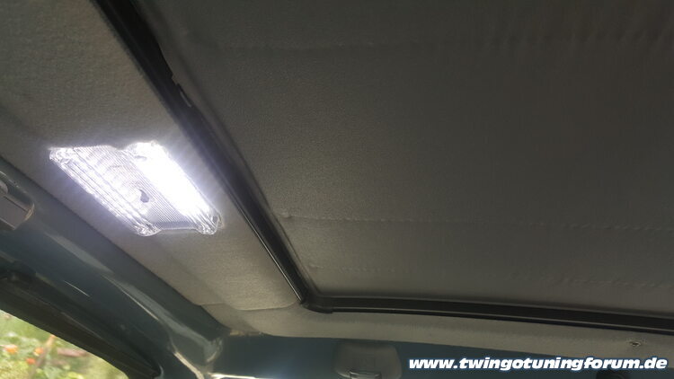

(17.07.2026, 21:55)nichtschoenaberlaut schrieb: ............ Ich hätte vorm Herbst wirklich gerne Licht im Auto:/
kleine Anregung für wirklich viel Licht im Auto
[Bild: twingo-18120440-HvK.jpg]
mit Auflicht, Leseleuchten und Hauptlicht mit Dimmfunktion (Spende vom BMW E60)
darunter die beleuchteten Taster "verriegeln" und "Garagentoröffner"
[Bild: twingo-18120533-kk2.jpg]
[Bild: twingo-18120547-EZK.jpg]
und hinten wirds auch hell
