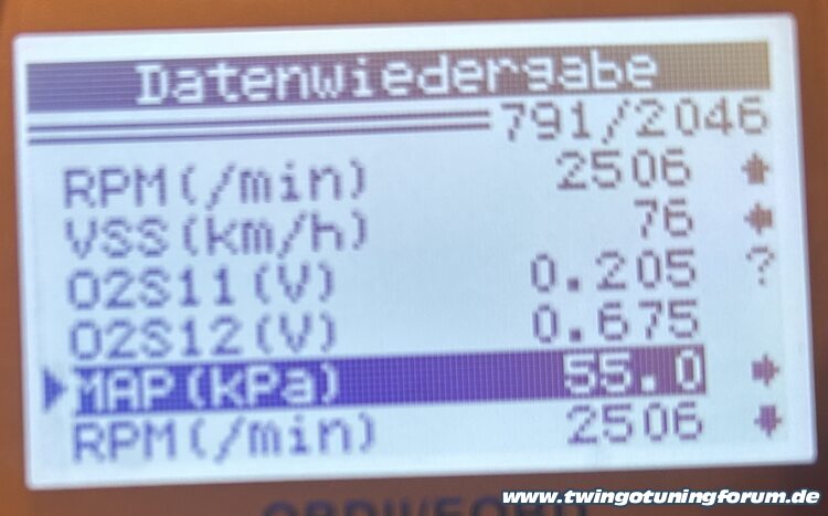

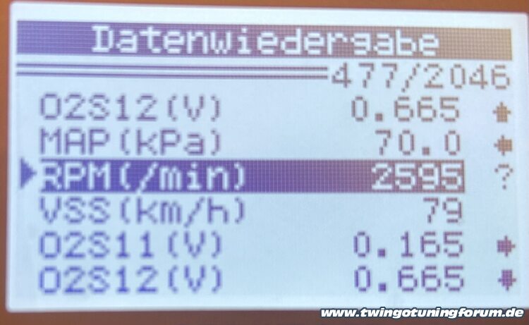

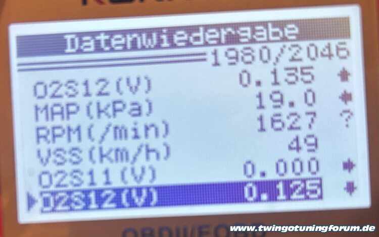

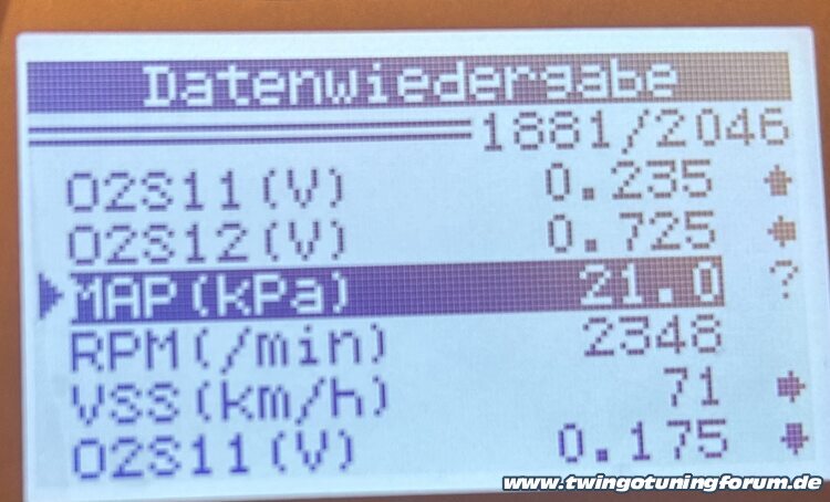

Hallo, jetzt nochmal mit Drosselklappe!
[img][Bild: twingo-21194954-myx.jpg][/img]
[img][Bild: twingo-21195104-N7z.jpg][/img]
#17
Sieht nicht gut aus.
Wenn der Stecker von der Lambdasonde nicht korrodiert ist,
würde ich die Lambdasonde tauschen.
Ich frage mich, warum du kein Ruckeln beim fahren hast,
weil der entweder zu fett und dann wieder zu mager läuft.

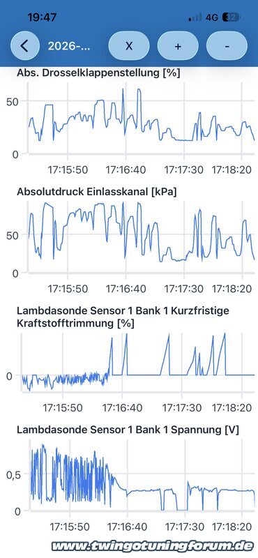

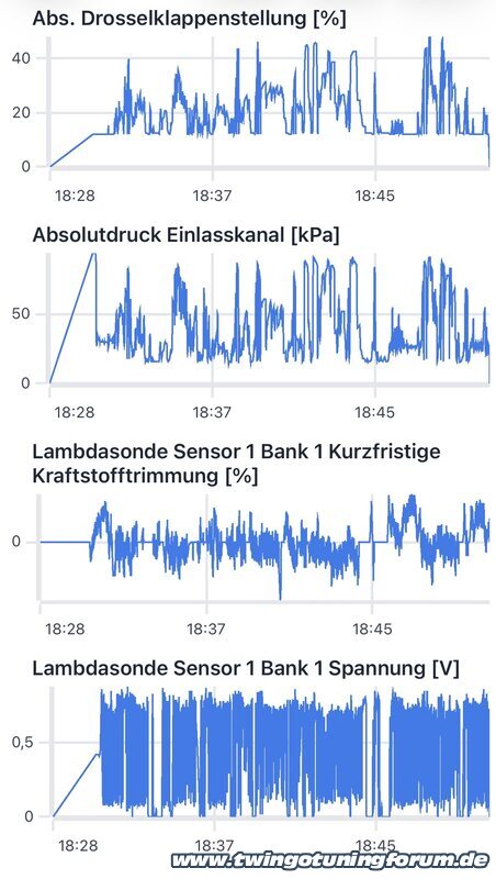

Hallo, habe heute endlich die Lambdasonde gewechselt vom Aufzeichnen der Daten schaut es jetzt besser aus, jetzt muss nur noch der Verbrauch passen!
[img][Bild: twingo-29214325-eIM.jpg][/img]
#20
Sieht ganz gut aus.
Warum bei 40 % Drosselklappe der komplette Unterdruck
fast abgebaut ist, würde ich noch im Auge behalten,
wenn der Verbrauch hoch bleibt.
Welche App ist das?
Die Y- Achse könnte präziser beschriftet sein.
#21
Ich habe Car Scanner verwendet!

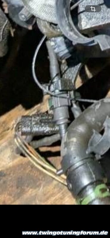

Beim Wechseln der Sonde ist mir der Halteclip der Benzinleitung und des Stecker für die Sonde zerbrochen hätte jemand eine Nummer für mich?
Danke
[Bild: twingo-30225733-nJR.jpg]
#23
Hallo nochmal, hat keiner die Nummer für mich kann das Teil in der Software nicht finden!
 Danke
#24
Hab schon in der ET Liste gesucht, aber so Dinger verstecken sich immer.
#25
Ich konnte es auch nicht finden!

Hallo, gestern habe getankt und den aktuellen Verbrauch berechnet und der ist wieder bei 4,3Liter, so wie es sein soll, also war das Problem wirklich die Lambdasonde.
