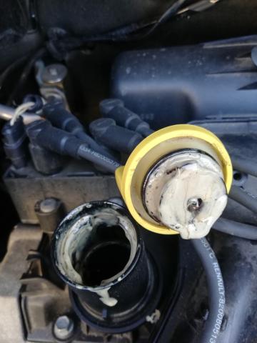

Außerdem ist der Öleinfüllstutzen und der Deckel schon länger voll mit cremigem Capuccino, und die Drosselklappeneinheit ist derart beidseitig mit Öl verklebt (gewesen), dass mich insgesamt nichts wundert. km-Stand 182.000 etwa. Ich will das alles abbauen und gründlich reinigen. Wasser verliert er übrigens nicht.

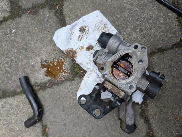

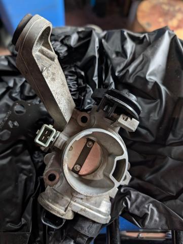

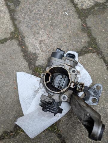

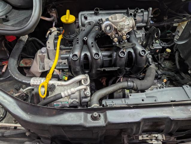

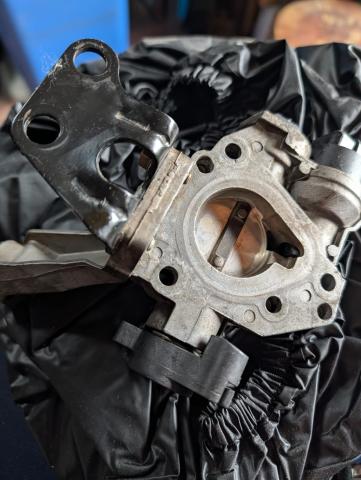

Bis es weitergeht erst einmal ein paar Bilderchen
________________
Viele Grüße
Dirk
Wasserschaden geht natürlich vor allem. Wenn du Bilder hochladen möchtest nimm doch lieber den Picuploader links neben dem Schreibfeld, da brauchst du die Bilder nicht verkleinern oder sonst irgendwie bearbeiten. In dem kleinen Schlauch wo die Kurve ist, ist da ein Loch im Schlauch oder sieht das nur so aus?
Ich nutze dieselben Bilder auch in einem anderen Forum (privater Bereich). Da ist das Verkleinern ein Aufwasch.
Nein, die Schläuche sind intakt.
tbc
