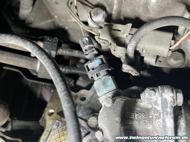

Sieht wie folgt aus:
[Bild: twingo-10174448-zwE.jpg]
Ist das der Klixon? Kann auf dem zweiten Bild nicht ganz ausmachen ob da ein Stecker vorgesehen ist.
Verstehe ich richtig, dass bei diesen System die Lampe wirklich nur bei Überhitzung angeht und es keinen Selbsttest gibt? Oder bezieht sich das
nicht aufleuchten auf den defekten Zustand?
(Dass da offensichtlich Kühlwasser flöten geht ist mir auch aufgefallen, hab auf dem Bild schon etwas abgemacht)
