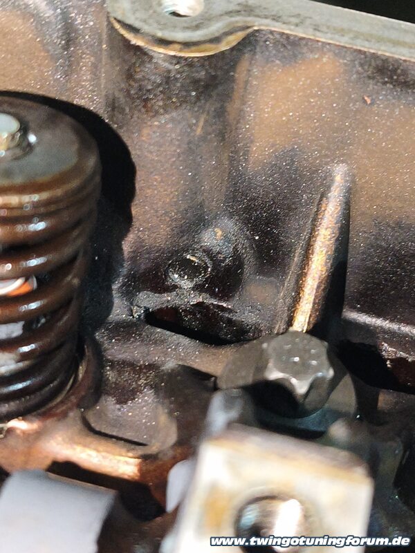

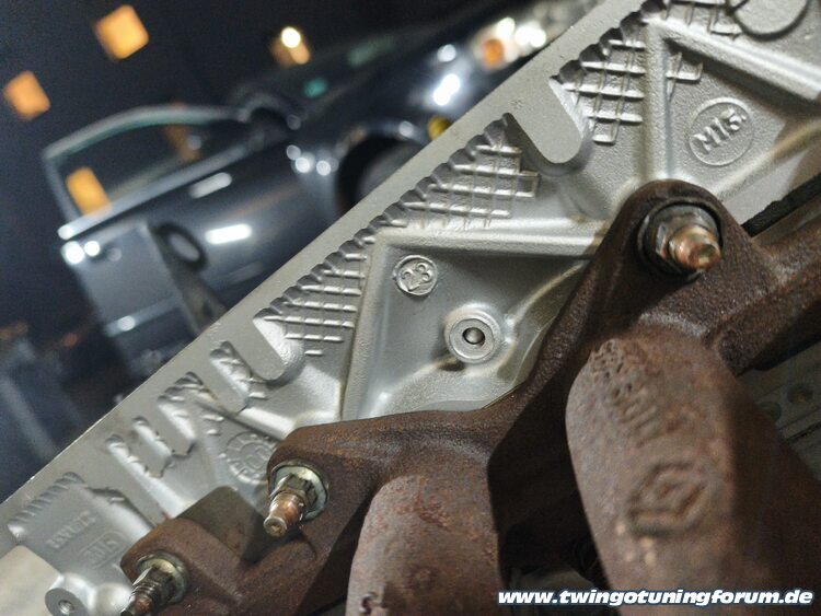

Ich melde mich mal nach langer Zeit zu Wort. Ich hab ein Bild für euch.
Beim D7F Zylinderkopf geht die Bohrung nicht ganz durch.
[Bild: twingo-09223846-Saa.jpg]
Die anderen stehbolzen, die oberen, von der Mitte gesehen, links und rechts sind durchgängig. Ich hatte damals in der Anfangszeit vor 9 Jahren vergessen einen stehbolzen zu montieren. Beim ersten Start kann seeeehr viel öl raus. Es ist aber eher ungewöhnlich, das bei fester Montage dort öl heraus gedrückt wird. Jedenfalls, ich gehe hin und mache immer etwas Dichtsilikon an die Gewindegänge. Nie hat es da öl heraus gedrückt. Morgen mache ich noch die Bilder vom Zylinderkopf inneren

Ich hab hier drei bilder. Zwei Stück, die zeigen, das zwei Bolzen im Inneren des Zylinderkopfes durchgebohrt sind: [Bild: twingo-13202937-9Kk.jpg]
[Bild: twingo-13203111-Rjb.jpg]

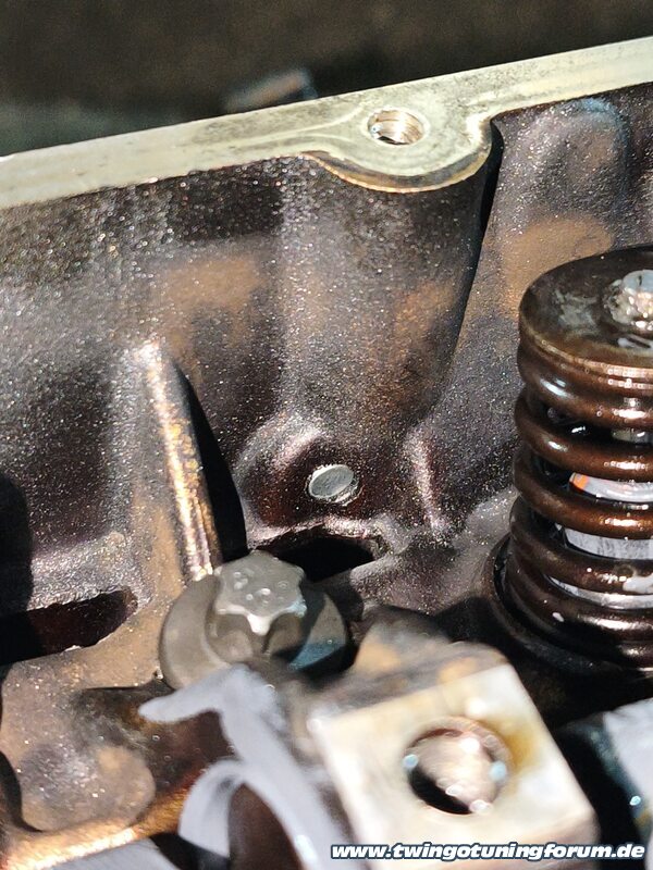

Und einmal das:
[Bild: twingo-13203206-bp9.jpg]
Das ist irgendwie eine Kugel, wenn ich das richtig verstehe, bei absoluten mega Überdruck an öl die Kugel heraus gepresst wird. So mal in der Theorie.
Ist die Kugel dicht?
Weist du, warum die Frontscheibe beim Twingo so groß und der Rückspiegel klein ist? Weil die Vergangenheit nicht so wichtig ist, wie die Zukunft Wink
Die Kugel verschließt eine Bohrung die sich produktionstechnisch nur so anbringen lässt, nämlich mit Durchbruch nach außen.
Sie ist zusätzlich zum Einpressen verstemmt und wird nicht rausfliegen.
Es wäre möglich dass dieser Verschluss undicht werden könnte, in der Praxis habe ich das noch nicht gesehen.
