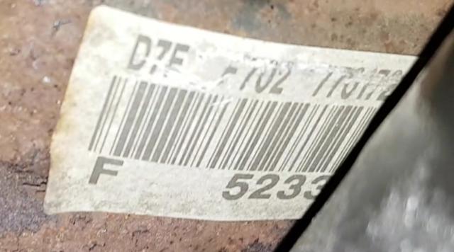

Und die Motornummer habe ich auch gefunden
Fehler gefunden
Ventilfeder vom Einlassventil des 2 Zylinders gebrochen
