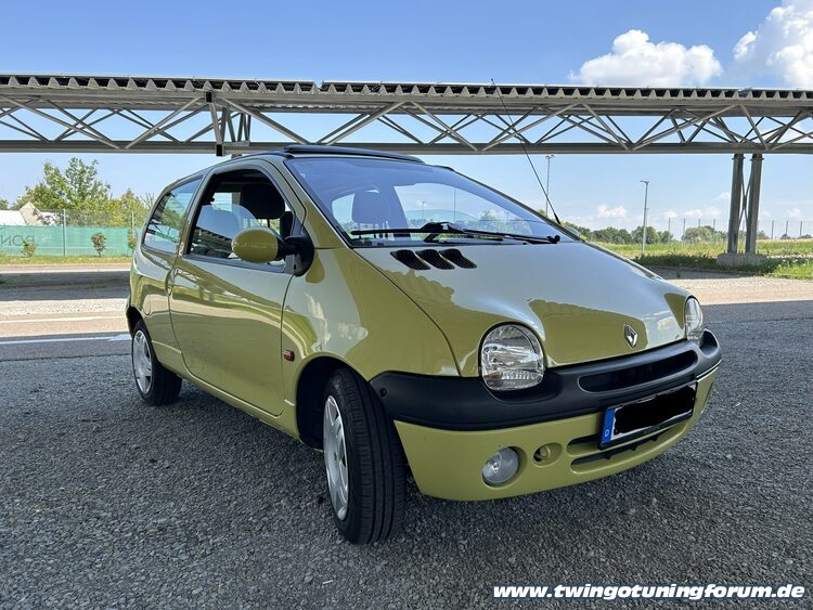

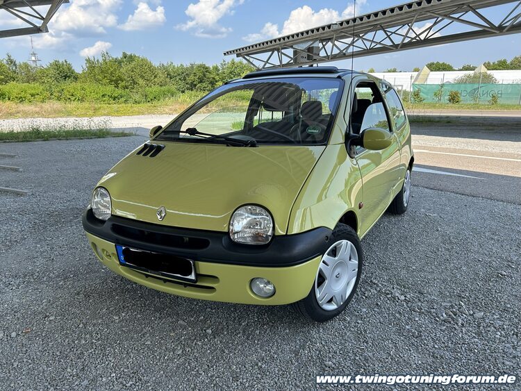

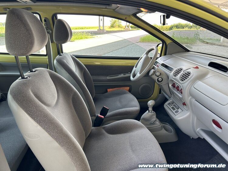

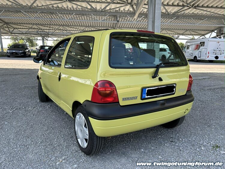

Nachdem ich schon seit einer Weile fleißiger Mitleser im Forum bin und an vielen Twingo-Schicksalen stillen Anteil genommen habe, wollte ich dann doch auch mal meinen Twingo teilen, mit dem ich vom geballten Wissen der Forumsnutzer schon sehr profitiert habe. Und hier isser:
Renault Twingo C06
Am 24.11.2000 in Monthlery in Frankreich vom Band gelaufen, das macht ihn glaube ich zu einem Phase 3
Anisgelb
Ausstattung Privilège
Er hat das D7F-Aggregat mit 58 PS
Ab Werk hatte er auf Wunsch der ersten Käuferin ein Glasschiebedach und eine Starkton-Hupe. Damit ist man der König auf jedem Hochzeitsautokorso Very Happy
Meine Familie hat ihn im Sommer 2003 aus dem Nachlass der verstorbenen Erstkäuferin erworben. Seitdem war er immer das ewige Zweitauto in der Garage und ist lange sehr wenig bewegt worden, deswegen hat er nach knapp 25 Jahren auch noch keine 120.000 Kilometer. 2024 musste er bei meinen Eltern raus und ich hab ihn zu mir genommen und versuche seitdem ihn zu erhalten.
Mein Ziel ist es ihn möglichst original zu belassen. Genauso gut - oder eben schlecht - wie er nun mal fährt. Ein Stück meiner Jugend, dass ich bewahren möchte.
Da ich nicht wirklich automechanisch begabt bin, mach ich die Kleinigkeiten selbst und wenn was großes ansteht, frag ich mich durch den Bekanntenkreis, ob jemand wen kennt, der wen kennt, usw.
So kamen schon neue Kotflügel vorne dran und auch das altbekannte Problem mit dem Radhaus hinten rechts am Tankdeckel hatte er natürlich entwickelt.
Ansonsten läuft er auf dem dritten Zahnriemen ziemlich stabil und hatte noch nie größere Ausfälle.
An dieser Stelle erstmal vielen Dank an alle, die in diesem Forum ihr Wissen teilen!

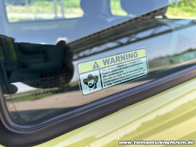

Den Sticker hab ich drauf gemacht als ich 18 war... jetzt gehört er dazu. Vllt. hat das Auto deswegen solange überlebt?

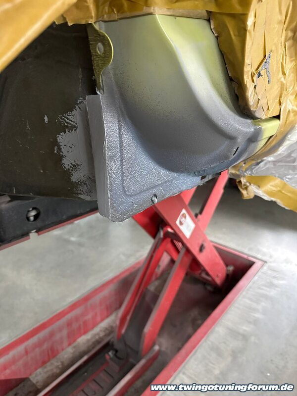

Öha... Ich würde jetzt mal sagen nein... Als ich letztes Jahr bei einem Bekannten von einem Kollegen die Kotflügel erneuern hab lassen sah das für 24 Jahre Dreckbeschuss eigentlich ganz okay aus.
Leider war die Unterkonstruktion auch schon etwas angegriffen, d.h. die musste auch entrostet werden und ein neues Blech angeschweißt:

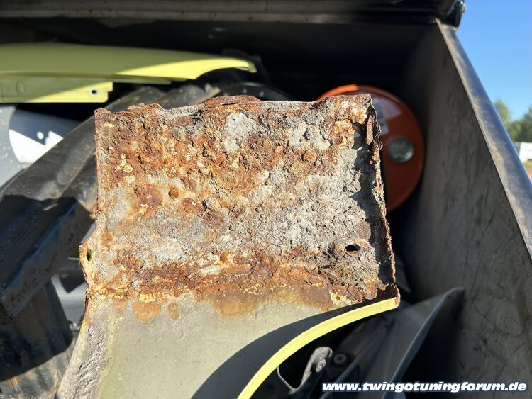

Die Kotflügel hatten das anscheinend für Twingo I typische Muster:
[Bild: twingo-27213005-Lxk.jpg]
Meine Familie hat früher immer Fiat Uno. Die haben anders gerostet Wink

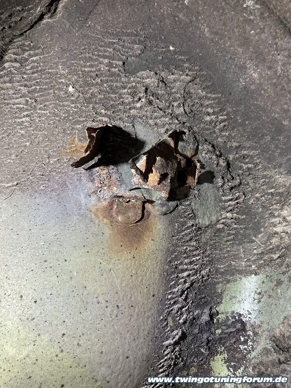

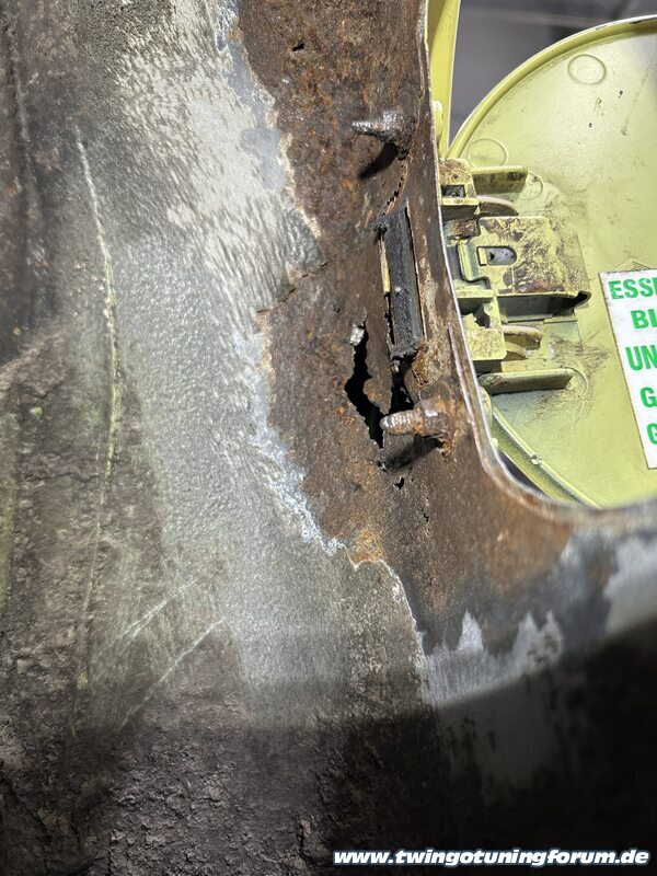

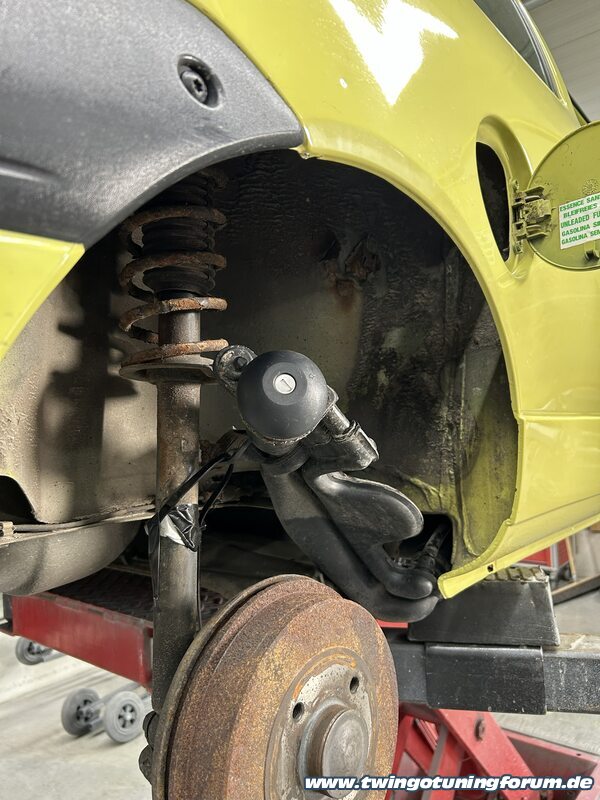

Jetzt im Spätsommer hatten wir auch endlich dass Thema Dreck bzw. Rost um den Tankdeckel in Angriff genommen. Ich war monatelang am Suchen nach jemandem, der mir das Schweißen kann. Die meisten Karosseriebauer und Lackierer, die ich angefragt habe, hatten alle abgewunken, weil es das Radhaus nicht mehr als Ersatzteil gab, und es Ihnen zu heiß war den Kotflügel beim austrennen zu beschädigen.
[Bild: twingo-21184300-g1z.jpg]
[Bild: twingo-21184337-mM9.jpg]
[Bild: twingo-21184506-yBW.jpg]
Ich hab zum Schluss wirklich jedem, den ich getroffen habe, von meinem Problem erzählt und siehe da: Der Cousin einer Arbeitskollegin kannte eine Werkstatt hier im Schwäbisch Haller Raum, die sich gerne an alten Fahrzeugen versucht. Deren Antwort: Wir haben Blech, eine Blechschere und ein Schweißgerät. Sollte kein Problem sein. Am Ende war mein Geldbeutel nur ein paar hundert Euro leichter, nachdem mir die erste Karosseriewerkstatt einen KV von 4.000 Euro hingelegt hatte...

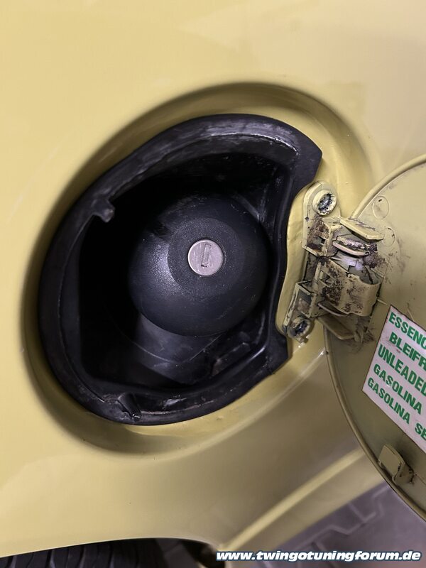

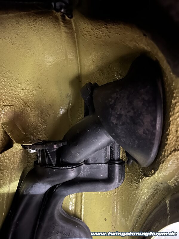

Ist finde ich sehr schön geworden:
[Bild: twingo-21184601-vyz.jpg]
[Bild: twingo-21184646-5TM.jpg]
Auf den Bildern kommt es nicht so gut raus, aber der Inhaber von der kleinen Werkstatt hat das Radhaus noch etwas weiter ausgeformt (anscheinend ist noch Platz zwischen dem Radhausblech und der Innenverkleidung), sodass die Tankleitung jetzt nicht mehr aufliegt, sondern Dreck und Feuchtigkeit dahinter wieder abfließen können. Bin jetzt seitdem noch nicht super viel gefahren, da ich Saisonkennzeichen habe, aber es scheint zu funktionieren Smile

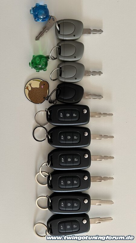

So sieht die Sammlung an kaputten Schlüsseln nach 25 Jahren aus. Die zwei Rohlinge sind mittlerweile geschliffen, auch wenn sich unser lokaler Schlüsseldienst etwas ungeschickt angestellt hat und eine Klinge zuerst mal zu weit runter geschliffen hat…

Deine Schlüsselsammlung ist schon beachtlich.
Sind alle fehlerhaften Bärte zu tief geschliffen oder kannst du ein Paar noch nacharbeiten?
Bei den fehlerhaften Bärten ist schon zu viel weg, aber man kann bei diesen Klappschlüsseln wohl recht einfach den Bart tauschen. Das hatte der Schlüsseldienst hier auch machen müssen denn sie haben einen der beiden Rohlinge auch zu weit runter gefräst. So gesehen hab ich immerhin noch vier Schlüssel die mit ZV und wegfahrsperre funktionieren in Reserve.
