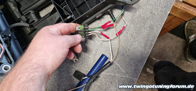

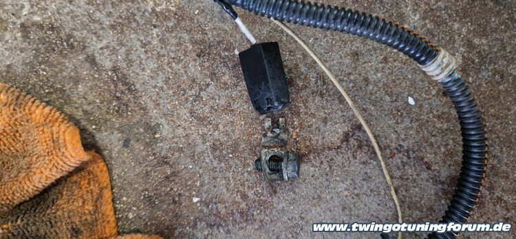

Soo heute gings mal los mit der Fehlersuche, und ich denk ich bin fündig geworden, also wie schon gesagt ist der Vorwiderstand defekt und ich vermute, dass dadurch die Zündspule kaputt gegangen ist, desweiteren sind die Kabel überhaupt nicht nach meinen Ansprüchen instandgesetzt worden.
Bin mir auch nicht sicher, ob die Pinbelegung richtig ist, beim D7F geht der Widerstand vom äussersten Pin ab und hier vom vorletzten (muss das so?)

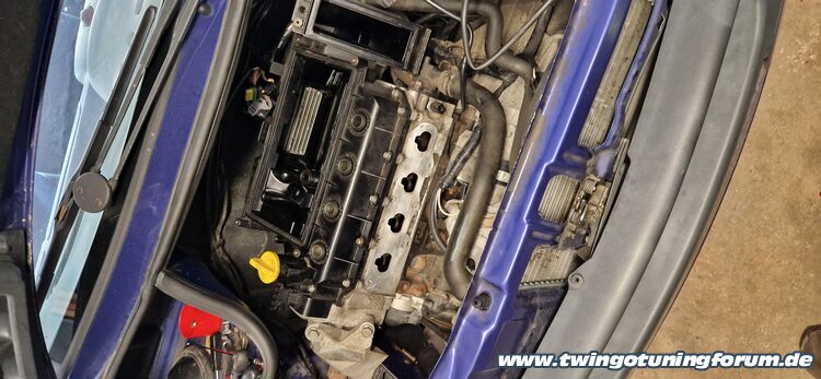

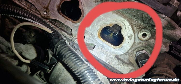

Hier sieht man, dass Zylinder 4 voll Sprit steht (die anderen 3 sind astrein)
[Bild: twingo-14203854-aQa.jpg]
Ventildeckel nehm ich eventuell nicht ab, da der frisch eingedichtet aussieht und dicht ist, aber vermutlich werd ichs eh nochmal machen, alleine schon wegen den Kerzenschachtdichtungen und KGE Kammer reinigen.
Und natürlich Ventile einstellen bei der Gelegenheit.
Also jetzt erstmal Zündspule evtl. MAP Sensor und alle Dichtungen ordern inkl. der KGE Dichtung und den Kabelbaum ordentlich instandsetzen und einen anderen Vorwiderstand verbauen. Eventuell verlänger ich das Kabel und verbau ihn an eine andere Position, da hinten ist ja viel mehr Hitze als wenn man ihn ca dorthin baut wo er beim D7F sitzt

Der schwarze Klotz ist ein Entstörkondensator und kann leicht nachgerüstet werden.
Das Bild zeigt den Zylinder 1.
Der ist der Schwungscheibe am nächsten.
Könnte eine defekte Einspritzdüse sein.
Die 1er wird "gerne" beim Krümmerabbau geköpft.
Also laut Norm wäre das Zylinder 4 aber hab gerade irgendwo gelesen, dass Renault das andersrum zählt, Sachen gibts Very Happy
Das mit der Einspritzdüse hatte ich auch schon im Gedanken aber irgendwie wieder verworfen, als ich den zusammengebratzelten Entstörkondensator (von mir fälschlicher Weise Vorwiderstand genannt worden Reappear )  gesehen hab, da hatte ich dann direkt die Zündspule in Verdacht, aber das mit den Düsen kann ich auch ganz leicht herausfinden, ein Bekannter hat einen Düsenprüfstand, die werd ich ihm mal mitgeben, dann finden wir das auch raus.

Kannst du mir vielleicht gleich aus dem Stehgreif sagen ob die Pinbelegung des Zündspulensteckers so richtig ist? Wenn man gedanklich nämlich die weissen Kabel tauscht, dann sieht der Kabelbaum von den Kabellängen her auch viel stimmiger aus, oder nicht? Und wie gesagt bei D7F ist der Entstörkondensator ganz aussen und hier einer der inneren Pins, aber weiss halt nicht obs nicht doch unterschiedlich ist
Habs eben in der Twingo Doku nachgelesen, Pin 3 ist der Kondensator, also ist das schonmal richtig, aber sieht trotzdem merkwürdig aus der Kabelbaum Surprised

Das mit dem Köpfen war so gemeint, das der elek. Anschluss sich von der Düse lockert, also keinen Kontakt mehr zur Düse hat.
Ja, oder Kontakte abgerissen oder Düse noch tiefer beschädigt.
Vielleicht hält die nicht dicht, Test dafür ist einfach.
Druckhaltetest ist das Suchwort.
Ok!, Dann werd ich mir wohl als erstes mal lieber die Düse anschauen, jetzt liegt noch alles zerlegt rum Very Happy Hab ich bis jetzt noch garnicht weiter, da ich gestern null Bock mehr hatte, nach dem ich die 2234243545. Wespe aus der Garage geprügelt hab....

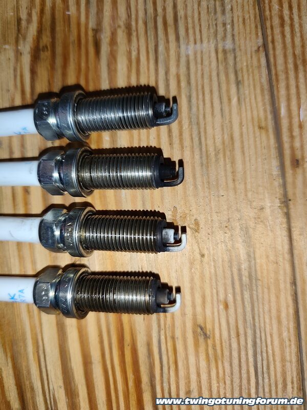

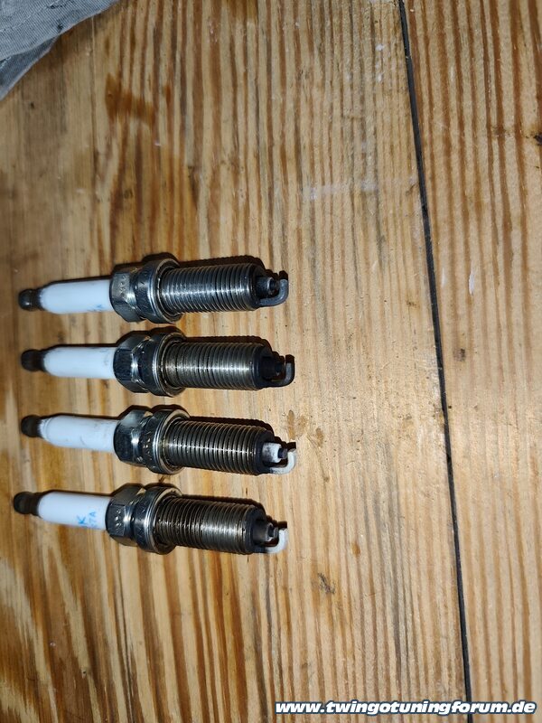

Die Zündspule liegt komplett mit allen Werten im Soll-Bereich, lediglich die Kerzenstecker sehen nicht so gut aus, und die Gummies fehlen alle - Klassiker, aber sollte nicht dafür sorgen, dass 1 Zylinder sich komplett mit Sprit füllt.
Habe den Kabelbaum komplett durchgemessen, die Kabel zur Zündspule ordnungsgemäß ersetzt und verlängert, der Rest war in Ordnung.
Kompression habe ich auch gemessen, allerdings hab ich wohl den billigsten Kompressionstester der Welt gekauft, die Skala war nicht verwertbar, aber immerhin ist der Zeiger auf allen 4 Zylindern nahezu gleich ausgeschlagen, die Abweichung war minimal, kann euch leider keine Werte nennen...
Zündkerzen sahen alle gut aus, bis auf die vom "abgesoffenen" Zylinder, aber selbst die sah auch noch gut aus.
