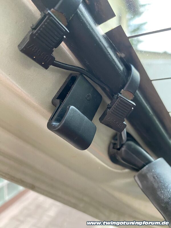

hat jemand nen Trick auf Lager, um diese Freunde hier auszubauen ohne selbige zu beschädigen? Nachkaufen kann man die ja scheinbar nirgends oder ich bin zu doof zum Suchen (könnte ich ja aufs Alter schieben).
[Bild: twingo-26193707-DBQ.jpg]
Ich komme ja nicht an die zwei "Flügel" innerhald der Hecklappe Sad
Viele Grüße, Markus

Dem Foto nach würde ich sagen dass dort ein Spreizdorn eingesetzt ist den man raus bekommen muss.
Warum soll das Teil raus?
Ja, genau unten gespreizt. Ich hab überlegt das richtig gut warm und damit weniger spröde sondern flexibel zu machen und dann raus zu ziehen.

Du musst diesen kleinen runden "Punkt" also den Dorn dort irgendwie rauskriegen. Nach aussen hin wird wohl eher schwierig, aber du kannst ihn sozusagen durchdrücken, dann fällt er in die Heckklappe. Entweder du findest ihn und kriegst ihn dann raus, oder du suchst irgendwas, was du stattdessen dort reindrückst (abgeschnitter Nagel in entsprechender Größe zum Beispiel)

So..endlich.. also ich hab es geschafft, die zwei aus dem "Spender" schadfrei rauszubekommen. Ein wenig drunter mit einem Kunststoffmontagekeil (wie man die Werkzeuge für Innenraumkrams kennt) gehebelt, dann den "Bolzen" sachte rausgeschoben und schon ging's Smile

So wie ich ihn verstanden habe, hat er ihn nach außen, nicht nach innen gedrückt.

genau.. ich habe mal ausnahmsweise Gefühl walten lassen und mit leichtem ziehen etwas Abstand zwischen Clip und Blech (auf selbiges musste ich weniger Rücksicht nehmen) geschaffen und dann den Bolzen nach außen langsam rausbefördert Smile somit der Einbau dann wieder "wie Original"
