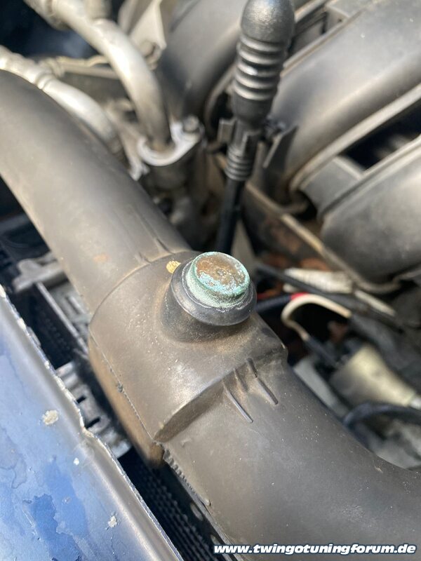

ich hatte jetzt sehr lange keinen 16V mehr bei mir.. irgendwie kommt mir das hier allerdings wenig original vor:
[Bild: twingo-03160154-Rxz.jpg]

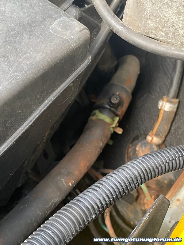

Ich hätte hier eher die Entlüftungsschraube erwartet (wie bei dem 58PSer, der hier noch daneben steht..).
Die kleine da hinten ist klar.. aber die ist ja nicht am höchsten Punkt. Und mir ist auch klar, dass es so eine gewisse "auto"Entlüftung gibt.
[Bild: twingo-03160210-X58.jpg]
Was sagt ihr denn dazu?
Viele Grüße, Markus

Unser 16V hat am Thermostat direkt noch eine Entlüftungsschraube, an die man aber etwas schlecht rankommt.
Ansonsten die Entlüftung benutzen und gut ist.
Die heutigen Fahrzeuge müssen per Unterdruck befüllt werden, da ist mir das hier noch angenehm.
ja die zweite hab ich auch gefunden.. ja auch nicht am höchsten Punkt.. aber hat soweit geklappt. Der obere Schlauch über dem Kühler ist nun auch komplett gefühlt, wie man erfühlen kann.. passt also alles.
