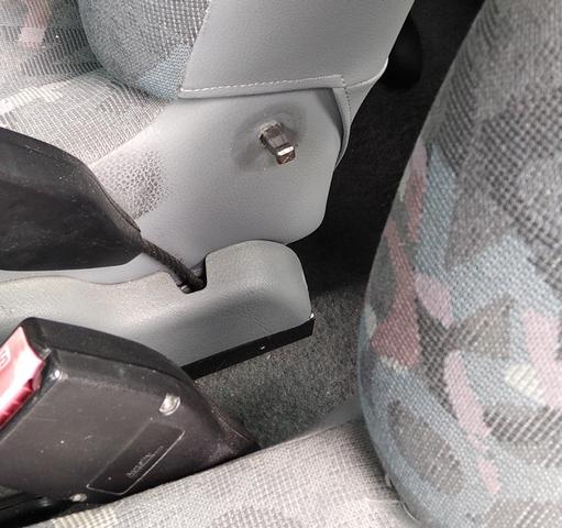

ich habe heute einen Twingo 1 in Obhut genommen. Unter anderem fehlt der Hebel zur Verstellung der Rückenlehne.
Wird der Hebel einfach nur auf dern Vierkant aufgesteckt oder wird der auch irgendwie gesichert?

So, nachdem das Unwetter vorüber ist, konnte ich den Vierkant messen.
Er hat 10mm.
Bei den älteren Modellen war ein Gewinde im 4Kant vorn, das scheint sich geändert zu haben. Ich meine die vom alten Kangoo passen auch.
Gewinde ist nicht vorhanden. Werden dann wohl nur gesteckt, oder?

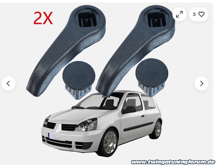

[Bild: twingo-21172206-JVV.jpg]
(Bild von https://www.ebay.de/)
Der Vierkant bei meinem Twingo sieht genau so aus wie deiner und der Hebel funktioniert genau so wie hier im Bild zu sehen. Man steckt den Hebel auf den Vierkant auf und gesichert wird er dann mit dieser kleinen Kappe, die in die Nut vom Vierkant greift.
Die Demontage ist dementsprechend einfach mit einem Schraubendreher oder Plastikhebel zu bewerkstelligen, wobei dabei mit Pech die Haltenasen im Sitzhebel abbrechen.
