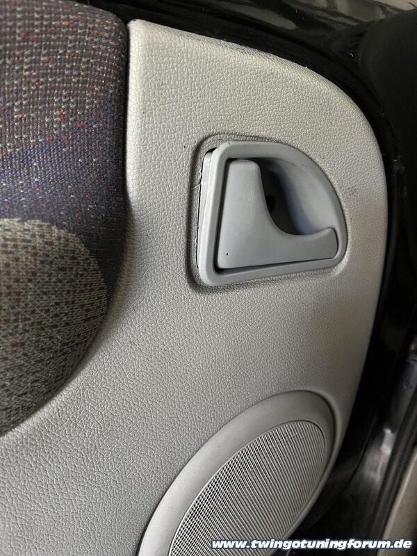

Türgriff drückt sich raus / Spalt entsteht beim befestigen.
seit mir der erste Türgriff beim Twingo gebrochen ist, hatte ich immer wieder das Problem, dass er sich wie im Bild zu sehen rausdrückt, wenn man ihn festschraubt.
Kennt das jemand von euch und weiß wie man dessen Abhilfe schafft?
Hat es evtl. auch was mit der Reihenfolge zu tun wie man die Schrauben der Türverkleidung festzieht?
Ich gehe meist so vor, dass ich zuerst die unteren Schrauben, dann die des Bedienteiles und zum Schluss die vom Türgriff festschraube.

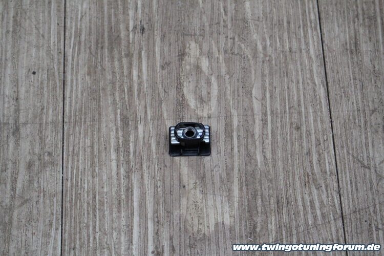

(24.06.2025, 13:37)melonka schrieb: ...sitzt die originale Käfigmutter in der Tür richtig, das sie sich nicht verdrehen kann ? Oder ist die Schraube nicht original ? ( Länge )
Meinst du dieses Teil? Das ist beim letzten Versuch es zu richten kaputtgebrochen. Dann war es vermutlich vorher auch schon im Eimer...
Die Schraube ist denke ich original, wie lang muss die denn sein?
[Bild: twingo-24144733-PLb.jpg]
Phase 3 ohne UCH  Spritmonitor.de
...dann ist klar, das der Griff nicht hält, die Käfigmutter wird, in bestimmter Position,  in die Tür reingedreht bis sie hält. Kann dir nen Ersatz mit Schraube per Brief schicken, gegen Portokosten. Schick mir, PER MAIL, deine Adresse...
