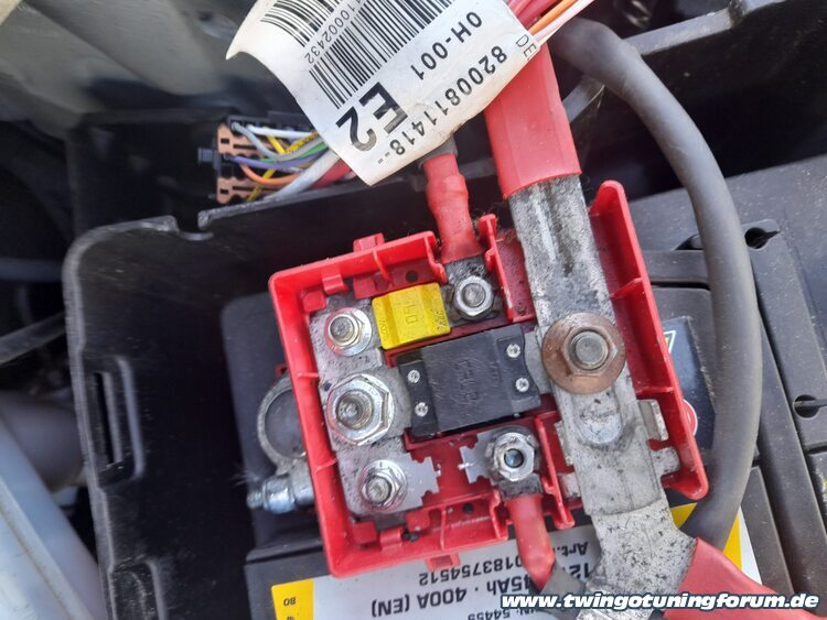

Bilder von den Batteriepolen bitte.
Wievie A hat die Sicherung die durchbrennt?

hier ein Versuch das Foto vom Pluspol einzuspielen.   ---hat mir richtig Probleme bereitet!!
[Bild: twingo-21132405-iae.jpg]
Vor dem ganzen Ärger wurden in einer Werkstatt die Ventildeckeldichtung und die Zündkabel erneuert !

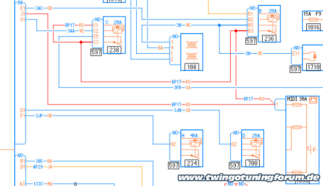

Es brennt die 30 A Sicherung durch, da liegt das sehr nahe. Lies
[Bild: twingo-21165531-8Yg.jpg]
Man kann solche Fehler ganz gut suchen indem man dort statt einer Sicherung z.B. eine H4 Lampe über Kabel einsetzt.
Dann muss man nicht dauernd neue Sicherungen einbauen.
An der Sicherung hängen über 2 Relais die Zündspulen, die Lambdasonden und jede Menge anderer Kram.
[Bild: twingo-21172559-ziy.jpg]
Das gesamte Schaltbild für die Motorelektronik hänge ich mal an.
Findet man in den Schaltplänen in den Tipps.

Nochmal Anfängerfrage :  Wo finde ich denn den Text zu den Bezeichnungen in den Schaltplänen ? ( Legende )
Mehr Bilder aus dem Motorraum ist schwierig, in den Werkstatträumen ist man (Frau) nicht gern gesehen, aber ich gebe es nicht auf !
Du musst dir den Schaltplan komplett laden.
Die Legende befindet sich dabei am Rand.
Er befindet sich hier bei den wichtigen Themen

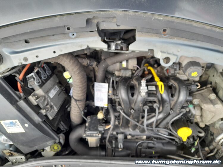

konnte zu dem Bild vom Motor keinen Tex schreiben, wahr wohl kein Platz mehr.
Jetzt steht der Wagen schon so in der 4ten Woche  in der Werkstatt,  ----ohne Terminzusage !
Ich bin stinksauer !!   [Bild: icon_sad.gif]
Ist das ein Bild von deinem Auto?
Aktuell?
Was sind das für gelb grüne Dinger die da oben links und unten rechts festgestrapst sind?
Und was sollen die Kabelbinder überall?
Wobei zu viele ist normalerweise besser als zu wenig.
Twingo2 Besitzer mit dem D7F Motor sollen da bitte auch mal auf das Bild schauen.
Mit den Kabelbindern sind Taps für Urinbecken festgemacht, gegen Marderbiß, hilft wirklich !

nach fast 7 Wochen ist mein KLEINER wieder fahrbereit, aber es fehlt noch eine zerstörte Diode, die sitzt unter dem Sicherungskasten!
Leider ist das Teil nicht so einfach als Ersatzteil zu bekommen, wurde direkt im Werk bestellt!  ---das dauert aber !!
Welche Aufgabe hat eine solche " Sperrdiode" eigentlich ?
Kann ich trotzdem mit dem Wagen fahren, - er läuft ja so einwandfrei -, oder kann es dadurch zu Problemen kommen ? ?[Bild: icon_redface.gif]
Übrigens,-- der Fehler war eine durchgescheuerte Isolierung eines Hauptstromkabels im Motorstromkreis !
Zum Hauptfehler.
Wer hätte es gedacht.
Werkstattfehler, auch wenn die das nicht zugeben werden.
Die Dioden werden auch bei anderen Herstellern verbaut, z.B. Opel und Ford.
Man kann sie sich auch leicht selber bauen.
Eine DURCHGBERANNTE Sicherung auf der Oberseite so freilegen dass man eine Universaldiode einlöten kann.
Z.B. eine 1N400x, wobei das x für eine beliebige Zahl zwischen 1 und 7 steht.
Die Dioden werden gerne von Helden Mechatronikern gekillt indem man 12V daran anlegt.
Gleiches gilt für die integrierten Dioden an den Relaisspulen.
Spule an 12V gelegt, aber Polung nicht beachtet, und Peng.
Die Steckdioden schützen die Relaiskontakte.
Also lieber einbauen, aber bitte auch KORREKT ausgerichtet.
Sonst Päng.
