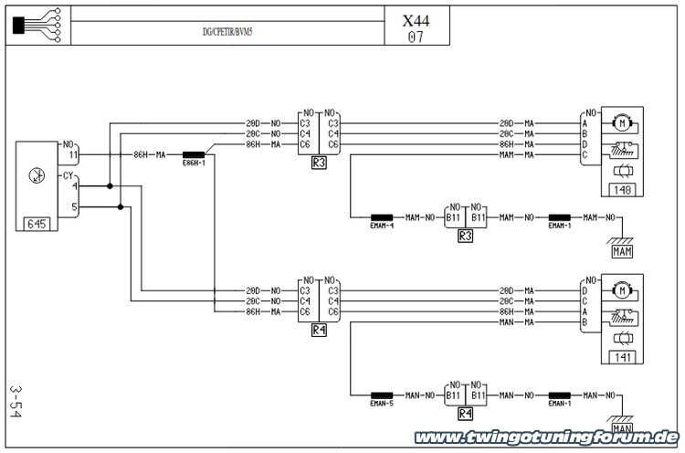

Wie du schon richtig erkannt hast, gibt es zwei Einbaupositionen für die Türsensoren:
Eine Variante in der B-Säule. Und die andere Variante im Türschloss. Im Grunde nur ein Kontaktschalter, der gegen Masse schaltet, bzw. trennt. Deine Symptome klingen sehr danach, dass es mit dem Schalter oder dem Kabelbaum etwas gibt.
[Bild: twingo-15212510-tDG.jpg]
Der Kontaktschalter ist im Türschloss (140 und 141 im Bild). Das wäre ein Ansatz mal zu schauen, was passiert wenn mensch den gegen Masse schließt, bzw. trennt.
Wenn du die Tür auf machst, hast du den Kontakt an C6 im Türscharnier-Stecker.
Aber bevor du alles auseinander reißt, würde ich erstmal schauen, ob außen am Türschloss nicht irgendwas im Weg ist und zwischen dem Schloss klemmt oder so. Denn wie du im Schaltplan siehst, hängen die beiden Sensoren links und rechts am selben Anschluss. Ist einer defekt, hat das auch Einfluss auf den anderen. Vielleicht steckt also nur etwas in einen der Einrastteile von außen.
Edit: Wenn die Tür zu ist: ist der Schalter offen.
Ist die Tür auf: schließt der Schalter den Sensor am Steuergerät gegen Masse.
Ergo, was du beschreibt: klingt danach, dass irgendwo ein Masseschluss vorliegt. Du kannst ja mal die Stecker an der linken und rechten Tür rausnehmen und schauen, ob dann noch das Licht angeht. Es müsste aus bleiben, da bei rausgenommenen Steckern (beide) keine Verbindung zu Masse vorliegen dürfte. Wenn das Licht anbleibt, liegt der Masseschluss im mittleren Kabelbaum im Armaturenbrett vor. Bleibt das Licht aus, liegt ein Masseschluss in eine der beiden Türen vor. Hier einzeln nach einander testen welche Tür, indem du die Stecker jeder einzelnen Tür nacheinander raus nimmst.

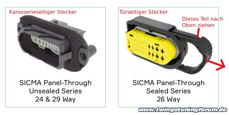

Du schaust bei geöffneten Türen mal nach diesem Stecker im Türscharnier:
[Bild: twingo-15215912-AUz.jpg]
Das sind die Stecker, die am Gummischlauch hängen. (nur um 90° zum Bild gedreht).
Da ziehst du den schwarzen Einrastbogen (rechts rot markiert im Bild) vorsichtig nach oben. Gleichzeitig kommt der Stecker dann raus.
Und dann prüfst du wie sich das Innenlicht dazu verhält, wie oben beschrieben.
Nur bitte nicht die Tür schließen, wenn du den Stecker abgezogen hast. Das mag der Stecker nicht so gerne Wink

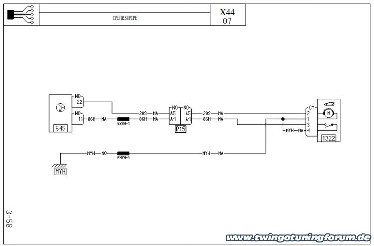

Warte mal:
Du sagst, dass der Kofferraum sich korrekt verhält, ja?
Kannst du das nochmal im Detail beschreiben?
Weil der Kofferraumsensor geht eigentlich an den gleichen Pin wie die Sensoren der Türen: No 11 im Bild[Bild: twingo-16192325-YnU.jpg]
Hast du ggf. ein Zentralverriegelungs-Relais? Selten, aber soll es wohl auch geben.
Das war es! Hab das Heckklappenschloss abgesteckt und siehe da, er schließt die Türen ab! Mal sehen ob es noch zu retten ist.

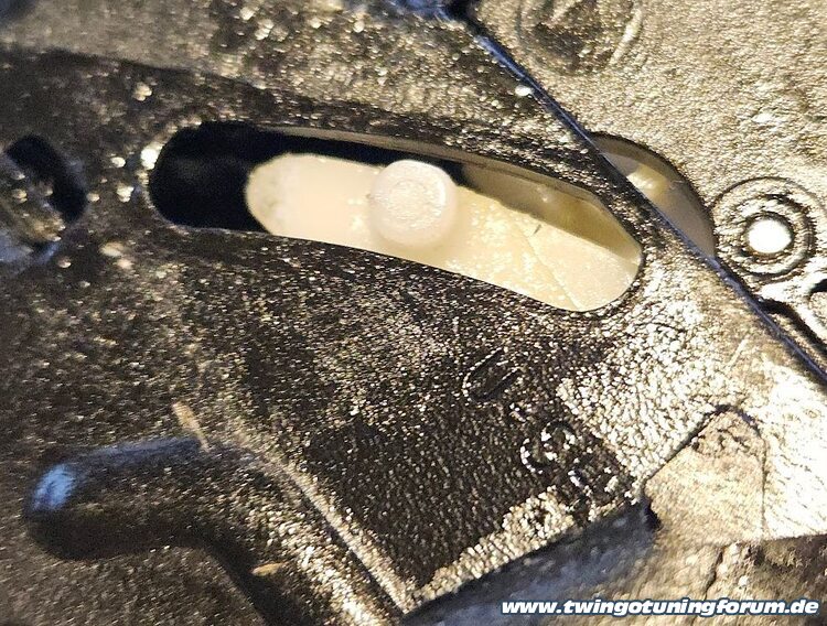

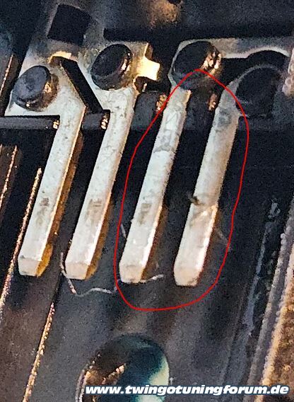

Also, zerlegen konnte ich das Schloss nicht, aber retten: Der Mikrotaster im Heckklappenschloss hat einen Hebel, dieser Hebel ist im Mikrotastergehäuse eingesteckt (siehe Fotos von div. Mikrotastern mit Hebel im Internet). Dieser Hebel hat sich bei mir gelöst und lag im Mechanismus lose rum, somit konnte der Mechanismus des Schlosses den Taster nicht drücken und das UCH dachte, der Kofferraum wäre offen (deshalb ging meine ZV nicht u.a.). Ich habe dies mit einem Multimeter an den (rot markierten) Pins überprüft:
[Bild: twingo-16205449-69N.jpg]
Wenn man die schwarze geklebte Folie auf dem Schloss entfernt, dann kann man den Riegel für das manuelle Entriegeln zur Seite schieben und da erkennt man auch den Mikrotaster:

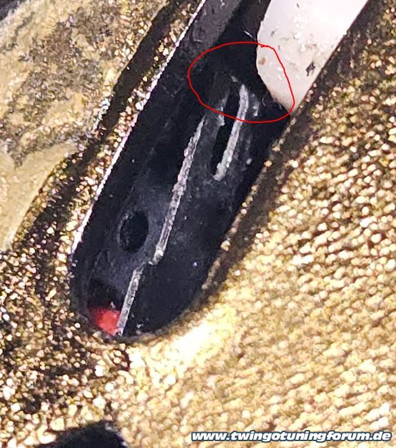

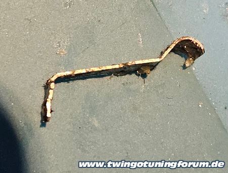

Und hier ist der Hebel, welcher lose im Schloss rumlag:
[Bild: twingo-16204902-TwH.jpg]
Ich habe diesen mit der Pinzette wieder reingefummelt; für den Hebel gibt es einen Schlitz (rot markiert) im Gehäuse des Tasters:
