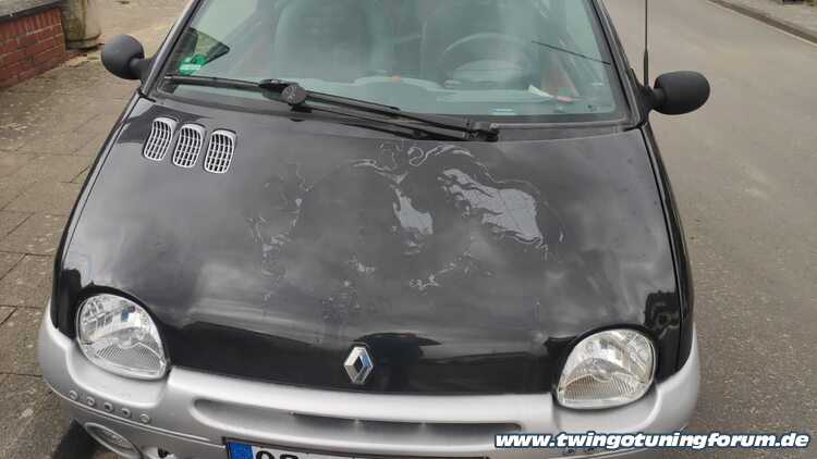

[Bild: twingo-13193717-mAk.jpg]
Hallo zusammen
Meine Motorhaube braucht neuen Lack.
Die Vorarbeiten mache ich selber.
Ich habe nur keine Ahnung wie ich die Rhombe heile runter bekomme.
Die soll später ja wieder drauf.
Hat hier jemand eine Idee?
Twingo c06 Bj 2003
Danke für Eure Hilfe
Ich habe sie ganz vorsichtig abgehebelt.
Ist nur gesteckt.

Haube öffnen, dann sieht man von innen die Pins - an diesen nach aussen drücken mit einem Kreuzschraubendreher bspw.
So umgeht man die mögliche Gefahr der Lackbeschädigung aussen oder abbrechen eines der Pins.
Es bedanken sich: handyfranky , Sid Ahmed Quid Taya
Die Pins stecken aber in so einer Art Kunststoffbecher welcher unten geschlossen ist.
Die werden dabei wahrscheinlich kaputt gehen.
Muss man dann halt neu besorgen.
Oder mit wenig Silikon aufkleben.
