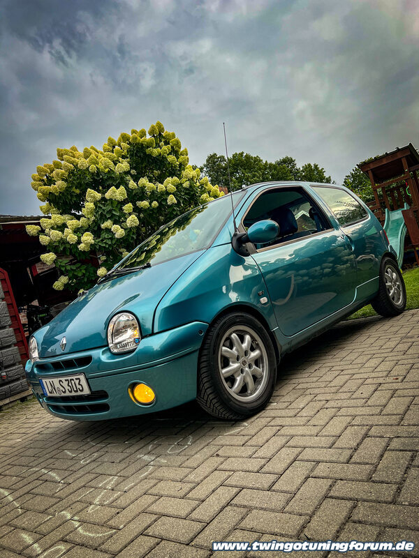

Ich habe bei meinem 2006er Bj das FK AK Street Gewindefahrwerk (SMRT9001) verbaut. Gab kein Problem mit dem TÜV. Höhe ist so eingestellt, dass ich mit meinen Intras und 185/55 R14 Pellen (Nankang Econex NA-1) nicht schleife (ohne Blecharbeiten). Da ist der Fahrkomfort auch noch recht gut. Vorher mit schmaleren Rädern war ich auf minimaler TÜV-Höhe, da ist mir beim Fahren teilweise schlecht geworden xD
beim FK hab ich beide Einstellungen da: Mindesttieferlegung für TÜV und maximale Tieferlegung.
Beides ist einfach nur bockenhart.
ich mag's
