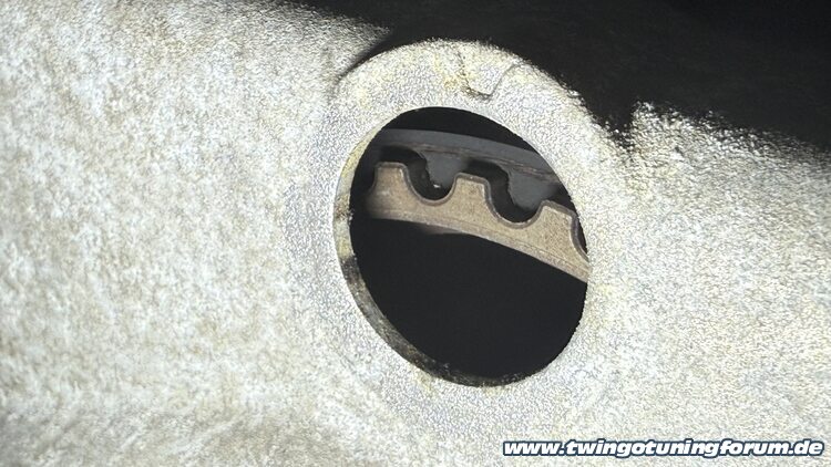

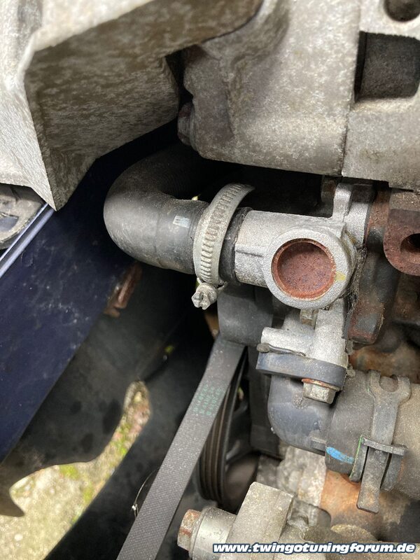

ich hoffe es ist okay dass ich mich an diesen Wasserpumpen Thread dran hänge. Ich muss leider gerade versuchen einzuschätzen, wie viel Modelpackung wirklich in meinem frisch gekauften Twingo steckt.
Daher die Frage: Sieht so eine Wasserpumpe aus die vor zwei Jahren und 7000 Kilometer neu gekommen ist? Ich habe da meine Zweifel.

#17
Also ich würde sagen ja.
#18
Schwer zu sagen. Auf der Pumpe kann man aber das Herstelldatum finden, dann ist die aber ausgebaut. Wurde die Pumpe auch mit getauscht? Die muss nicht bei jedem Zahnriemenwechsel getauscht werden.
#19
Die Pumpe wurde auf jeden Fall schon mal getauscht.
Wann, das weiß der Geier.
Bei der Pumpe kommt es nicht so sehr auf die kalendarische Alterung an, die ist mindestens für 60.000km gut.
Und aus Erfahrung auch noch für deutlich mehr.
#20
Der Verkäufer hatte immer behauptet den Zahnriemen und die Wasserpumpe selbst vor zwei Jahren getauscht zu haben, er hätte aber keine Teilerechnungen mehr. Jetzt wollte ich mal abklopfen ob das überhaupt plausibel ist, so rostig wie das eine Teil aussieht. Allerdings hat er mittlerweile einen Kaufvertrag vom Vorbesitzer geschickt und behauptet nun, das sei Beweis genug.Von allem was ich aber bisher gelesen habe sollte man beim Twingo beides tauschen, wenn man sich über den Wartungszustand nicht sicher ist.

#22
Alles was nicht belegbar ist als nicht geschehen betrachten.
Und deswegen kein Fass aufmachen.
Wechsle den nackten Riemen ohne alles wenn du Ruhe haben willst.
Oder schraub' die Abdeckung/Halterung ab und schau nach.

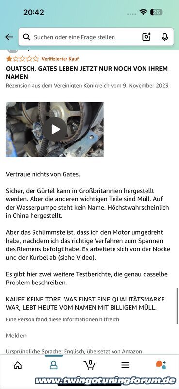

Kein Conti.
Nimm Gates oder Dayco.

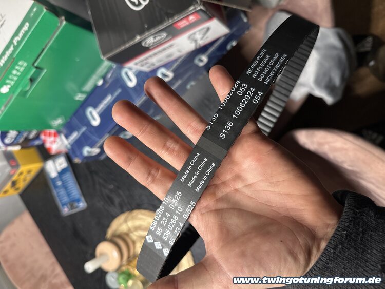

Was genau gefällt dir an dem Riemen nicht?

(12.11.2025, 22:40)Broadcasttechniker schrieb: Kein Conti.
Ich hab aus dem Thread hier ja schon rausgelesen dass du von Conti nix hälst. Ich kann die negativen Erfahrungen mit der Marke absolut nicht bestätigen. Wenn ich bei Gates nen guten Riemen bekomme ist das natürlich super, das Set taugt ja aber offensichtlich nicht. Wo also Wasserpumpe und Rolle hernehmen? Die HSN/TSN scheint bei der Teilesuche ja absolut unbrauchbar zu sein und ich bin definitiv nicht genug im Twingogame um sicher sagen zu können was zu meinem motor passt - siehe die Frage hier.

Was sieht an dem Riemen schlecht aus?
Das Foto gibt das nicht her.
Wobei tauschen immer gut ist.
#28
Ja aber das setzt eine Gewisse Kenntnis voraus die ich nicht habe. Sonst würd ich ja nicht so doof fragen - nochmal  Very Happy
Was da so rötlich aussieht oberhalb der Zähne sieht in der Realität total rissig aus, mal davon abgesehen, dass eie schon geschrieben keiner Auskunft über den letzten Wechsel geben kann. Das Risiko is mir zu hoch, da kommt jetzt einmal alles neu.
#29
Das oberhalb der Zähne ist der Textil Gürtel.
Da der Riemen als Schlauch gefertigt aus dem dann die Riemen geschnitten werden sieht das da immer so ähnlich aus.
Aber es stimmt, lieber wechseln als nachher mit Riss da stehen.
Wechsle doch einfach nur den Riemen, der Rest wird mit größter Wahrscheinlichkeit halten.
Bei Bedarf die Spannrolle in einem mit, die Wasserpumpe muss man sich unbedingt antun, es sei denn, die Kühlflüssigkeit sieht so aus als ob sie es nötig hätte.
