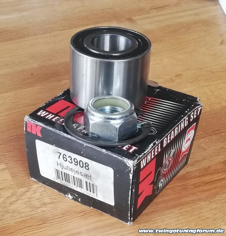

das linke Rad von unserem C06/2006 wackelt. Traggelenk gestern getauscht, keine Änderung. Der Rest ist fest. Jetzt tippe ich auf Radlager (Mahlgeräusch Rechtskurven).
Ich hab eins im Fundus, das stammt vermutlich von unserem verflossenen 1994er. Hat sich hier was geändert seither?
Finde das im www gerade nicht raus.
[Bild: twingo-09174517-lzd.jpg]

Das Bild zeigt ein Radlagerset für die Hinterachse.
Da du von Traggelenk und so sprichst, gehe ich davon aus, dass du eins für vorne benötigst.
Es bedanken sich: Lindi
Da du von Traggelenk sprichst, gehe ich von der Vorderachse aus.
Das Lager sieht für mich wie ein Hinterrad Radlager aus.
2 Doofe, ein Gedanke.

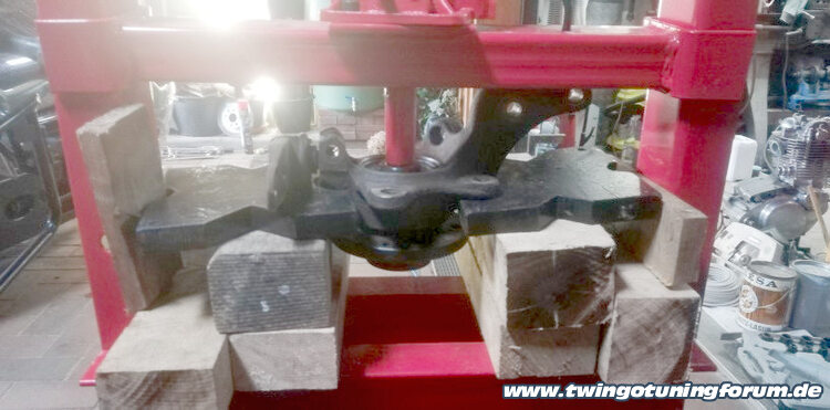

Die Geschichte ist übrigens so ausgegangen, dass es mir beim Aus- oder Einpressen des Lagers gelungen ist, das untere "Ohr" für die Bremszange schiefzudrücken, so dass diese an der neuen Scheibe geschliffen hat.
[Bild: twingo-07132511-Grs.jpg]
 Ergo: neuen Achsschenkel und neues Lager. Embarassed
Nun den Achsschenkel mal anders aufgelegt, und das alte Traggelenk dran gelassen. So kann das ganze Trumm nicht so leicht abrutschen. Jetzt ist wieder alles fein fürn TÜV.

Zum Umpressen der Lager braucht man ein "Töpfchen", das als Auflage dient, sonst passiert genau das, was du beschrieben hast. Niemals auf die "Ohren" auflegen und gegen diese pressen!
Danke! Ich hoffe, das wird nicht so häufig tu machen sein. Smile
