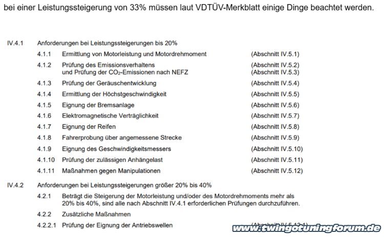

Laut einer Anfrage beim TÜV muss ich die Vorderachse samt Bremse übernehmen. Einen Ladeluftkühler (LLK) würde ich mir anpassen lassen. Ich möchte ungern den originalen auf den Motor setzen. Ich denke man findet ein Plätzchen in der Stoßstange. Das werde ich mir dieses Wochenende mal anschauen.

Komplettanlage wird dann sicherlich zum T2 GT passen müssen, damit der TÜV das absegnet.
Meistens werden Autos (wenn man die Serienabgasanlage beibehält) leiser, wenn man einen Turbo anbaut.
So zumindest mein Kenntnisstand. Die Bastuck müsste dann entsprechend für den GT geeignet sein, damit man da die Geräusche einhält.

Derzeit läuft noch die Anfrage bei TÜV: Muss ich tatsächlich die Achse vorne komplett übernehmen, wenn der Motor ggf. genauso schwer ist wie der jetzige. Dann wie das mit dem Auspuff sich verhält und was sowas kostet, da ich ja auch das Geld dann zusammen haben muss, wie lange den diese Prüfung dauert und ob ich zu dem TÜV Termin eigentlich auf eigener Achse hinfahren darf.

T1 Getriebe kannst du vergessen außer die Übersetzung ist gleich zum t2 Getriebe, sonst gibt das Stress bei der Abnahme.

Habe gestern mit dem Tüv gesprochen, er meinte ich muss das Twingo 2 Getriebe nehmen, wegen der Übersetzung. Erstmal auch nicht schlimm, da man die bessere Schaltung hat. Muss nur noch wegen den Antriebswellen schauen, das mache ich dann wenn ich den Schlachter dahabe und beides zerlegt habe, werde aber die Tw 2 Welle nehmen da er für die Tw 1 Welle einen Nachweis von Renault will dass sie auch diese Brachialen 26Ps Mehrleistung standhält. Zudem will er noch einen Nachweis von einem Renault-Händler ob die Bremsen vorne gleich sind... Abgasanlage vom Twingo 2, denn ich muss dann gleich eine AU bestehen, aber das hast du ja eigentlich eh schon alles geschrieben.
