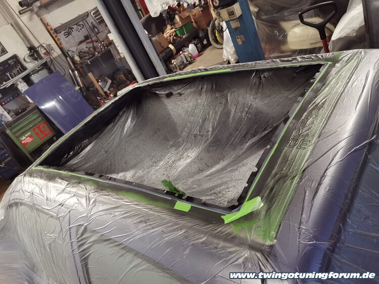

Zum einen bin ich an ein Faltdach samt Himmel gekommen, also einmal tief durchatmen und durch mit der Stichsäge.
 [Bild: twingo-05205514-8jy.jpg]

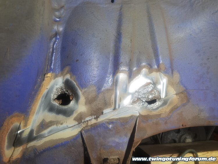

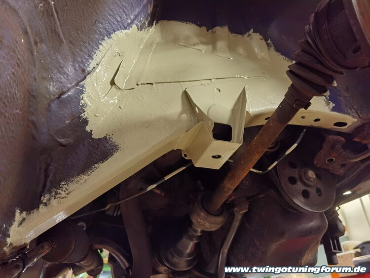

Bilder vom eingebauten Dach gibt's noch nicht, dafür gings dann erstmal am anderen Ende des Twingos weiter. Da der Vorderachsträger nicht mehr so frisch war und getauscht werden musste und so Stellen frei werden, an die man so schnell nicht mehr ran kommt, hab ich doch mal genauer hin geschaut und bin natürlich auf etwas Rost gestoßen.
[Bild: twingo-05210013-VzA.jpg]
[Bild: twingo-05210125-NVW.jpg]

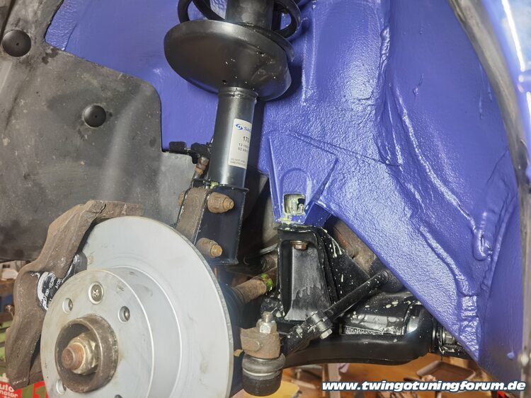

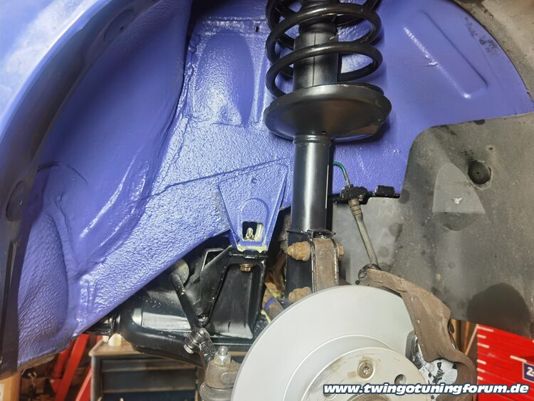

Da sowieso alles raus musste, kamen auch gleich komplette Federbeine, Querlenker, Spurstangen und Bremsen neu. Der neue KTL beschichtete Achsträger wurde zusätzlich mit 2K Epoxidgrundierung und Chassislack lackiert.
[Bild: twingo-05210405-eNo.jpg]
[Bild: twingo-05210517-uqK.jpg]

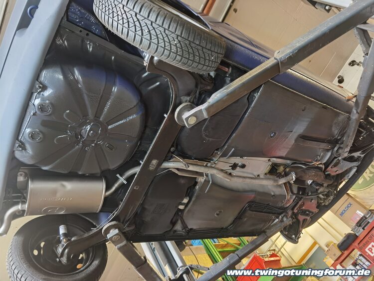

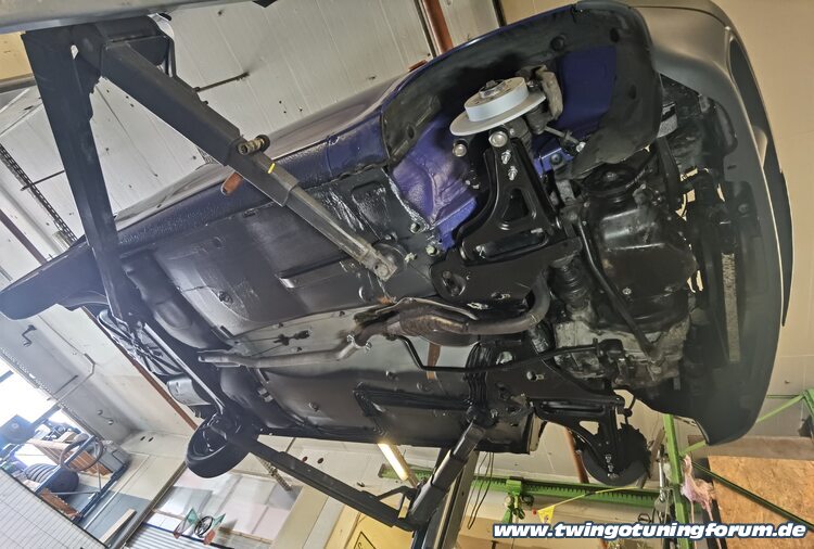

und wenn das Auto schon auf der Bühne ist, kann man auch gleich den kompletten Unterboden reinigen und mit transparenten Wachs versiegeln, sowie die letzten Ecken mit Hohlraumfett konservieren. Und da dafür, die Hitzeschutzbleche ab müssen, kann man diese auch gleich entrosten und neu lackieren.
[Bild: twingo-05211053-xfH.jpg]
[Bild: twingo-05211401-SGQ.jpg]
