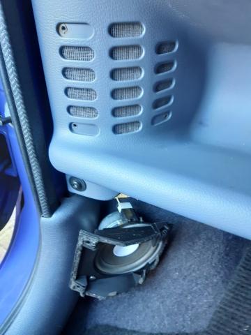

Die Lautsprecher in meinem Twingo klingen nach 30 Jahren doch sehr blechern.
Ich möchte Sie austauschen.
Wie vorgehen?
Befestigungsnieten aufbohren,
neue Lautsprecher mit 85mm / 90mm Durchmesser in den Rahmen schrauben/ nieten?
Gibt es Empfehlungen für die Ersatzlautsprecher?
Die Suche habe ich bemüht, aber keine Ergebnisse bekommen.
Allzeit gute Fahrt!

[Bild: twingo-05092531-PQY.jpg]
[Bild: twingo-05092553-B9Z.jpg]

Bevor im Phase3 die Lautsprecher in die Türen kamen, gab es die doorboards für die Tür
https://www.twingotuningforum.de/thread-41850.html
Aufgrund des Durchmessers der Speaker im Fußraum würde ich für einen besseren Klang wie Ulli zu den Doorboards raten, da passen größere Durchmesser rein. Natürlich kannst Du auch zusätzlich bessere Speaker im Fußraum einbauen. Bezüglich der Anbringung kann ich leider nicht weiterhelfen, hab die Ecke auf dem Schrott zwar mal zerlegt, kann mich aber nicht mehr erinnern, wie...

Nee der Klang dort ist genau so miserabel, du meinst die original Aufbau Ls? Ich hatte auch vorn im Twingo Ph1 die Doorboards drin, vieeel besserer Klang als mit den 10er im Fußraum
Wenn Du wirklich rechts und links NEBEN der Hutablage meinst (also da, wo die Gurtrollen sind): da ist kein Platz bzw. auch kein Resonanzraum.
Wenn Du die kreisrunde Markierung VOR der Hutablage meinst: darunter befinden sich die hinteren Domlager, also auch kein Platz für einen Einbauspeaker. Renault hat an der Stelle Aufbauspeaker vorgesehen, dazu siehe Frankys Anmerkung.
Die sauberste Lösung für größere Speaker (was gleichbedeutend ist mit besserem Klang im Tief/Mittenbereich) sind die Doorboards.
Je nachdem, wie original Du Deinen Twingo haben möchtest, könntest Du natürlich auch Doorboards anderer Fahrzeuge verwenden. Sofern die Maße passen, werden die ja sowieso nur auf die Türpappe draufgeschraubt. Musst dann einfach auf die Tiefe der Doorboards Richtung Kofferraum achten, denn da liegt die Tür ja sehr eng an den Sitzen an. Vorne (also da, wo der Speaker sitzt) ist ja genug Luft.
Ich habe zunächst die Lautsprecher unter dem Armaturenbrett gegen neu von Pioneer ersetzt. Der Klang ist etwas besser, hat aber wegen der Einbausituation weiterhin "Kofferradio-Qualität".

[Bild: twingo-18091457-35R.jpg]
NEU --------------- ALT
