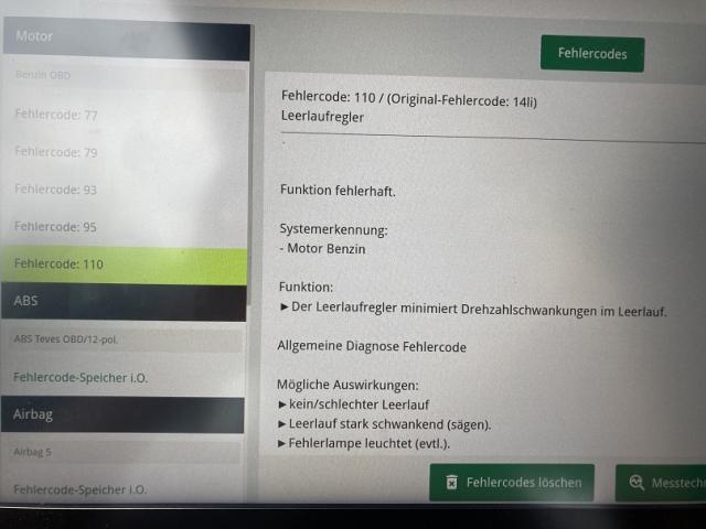

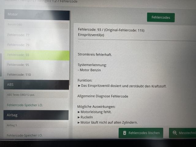

Hallo nochmal,
im Anhang habe ich 3 Fotos der Fehler.

Sollte der Fehler tatsächlich am Leerlaufregler liegen, dann kannst du das einfach ausschließen.
Stecker abziehen.
Dann ist der Leerlauf zwar ungeregelt und es droht Absterben, aber so kräftig rasen sollte der nicht mehr.
Sollte die Raserei von Falschluft herrühren, dann habe ich den Getriebeöldruckregler in Verdacht. Der bekommt nämlich ein Unterdrucksignal. Prüfe zuerst ob der Schlauch unten auf der Dose steckt.
Wenn ja, klemme den Schlauch mal mit eine Zwinge oder Schlauchklemme zu.
Wenn das hilft, dann wird die Membran der Dose kaputt sein.
Um die Fehlzündungen solltest du dich allerdings auch mal kümmern.
