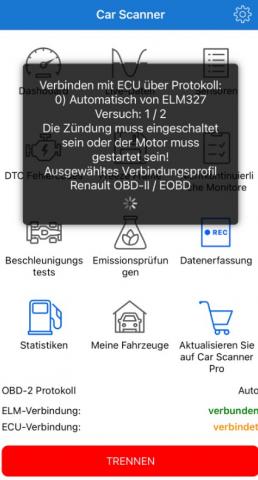

Habe versucht mit einem Bluetooth OBD 2 Adapter den fehlerspeicher auszulesen, aber Laut dem tool sind keine fehler hinterlegt.

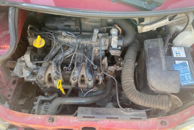

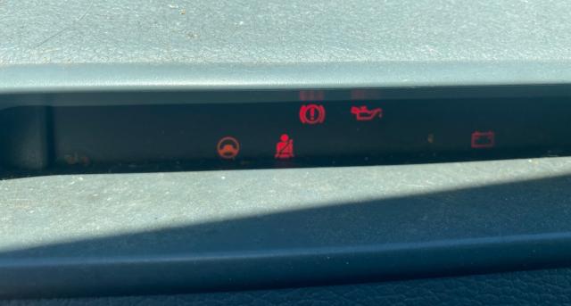

Wie versprochen die Bilder aus dem Motoraum.
Bei den Anzeigen kam heute das Öl mit hinzu, denke aber daran würde es ja Grundsätzlich nicht scheitern.

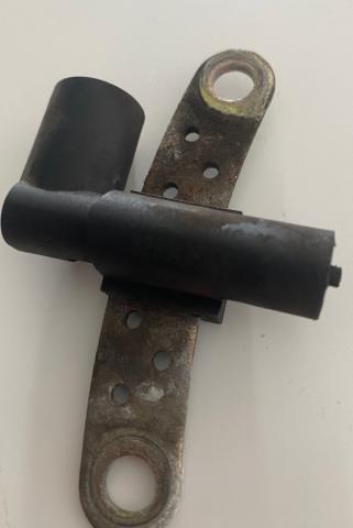

So sieht das Teil ausgebaut aus
[Bild: s-l1600.jpg]
an der kleinen Spitze unten links sammeln sich sehr gerne die Metallspäne.
Die abputzen, oder direkt einen neuen Sensor verbauen.
Kosten um die 15-20€ und es gibt da wohl eine verbesserte Version mit blauem Stecker, das können dir die anderen aber genauer erzählen.

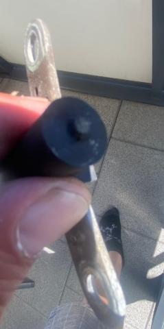

Hab den mal raus genommen und so gut wie es geht sauber gemacht.
Aber ich hatte nicht das gefühl das der kleine Nupsi ( Magnet ) dolle dreckig war.
Aber die Idee ist gut und ich danke für diesen Tip, vielleicht klappt es ja wenn der Twingo Gott es so will Smile

Von Vorurteilen geplagt, würde ich nach den Bildern auch mal den Luftfilter prüfen, und die Drosselklappe auch.
Grad wegen der Problematik mit der Kurbelgehäuseentlüftung.
Ölkontrolllampe war doch bei dem Motor eher kritisch, hab ich hier mal gelesen. Sinngemäß hieß es da: "Wenn die Kontrolllampe fürs Öl angeht, weil zu wenig Öl drin ist, dann ist es meist schon zu spät".
Das hatte mich damals ja dazu veranlasst, spätestens alle 2 Wochen mal zu kontrollieren, ob Öl fehlt.
Kennst du vllt jemanden mit einem universellen OBD-Diagnosegerät?
Ich nutze mittlerweile immer Delphi auf einem Laptop.
Der zeigt mir mehr an, als die Bluetooth-Geräte.
(Außer für BMW, da habe ich spezifische Software)
Vllt liegt bei dem Stecker ein Defekt vor.
Oder du versuchst das Auslesen nochmal mit Torque. Die Lite-Version reicht für den Zweck eigentlich zu.
Damit haben die meisten hier im Forum gute Ergebnisse erzielt.
Wenn es nicht am OT-Geber liegt, wundert es mich auch, dass es keine Fehler im Speicher geben soll.

Zylinder 2, ist da der Kerzenstecker wirklich drauf oder liegt der da nur so?
C06 7/1998  D7F
Citroen - Berlingo - MPV M BlueHDi 130 S&S 7/24
Der Saugrohrdrucksensor hängt auch mächtig schief.
Ich weiß allerdings nicht, was der für einen Einfluss hat.
In meinem zweiten Twingo wurde der von der Werkstatt beim Vorbesitzer erneuert, und da mit Kabelbindern in Position gebracht.
