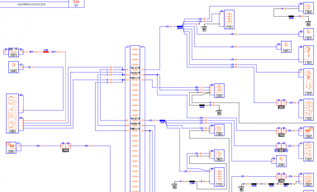

So sollte die Belegung sein:
Rückseite Handschuhfach
Wenn du geschickt bist schau in die Schaltbilder
https://www.twingotuningforum.de/thread-23530.html
Hier mal ein Ausschnitt als Teaser
[Bild: twingo-09220519-Tax.jpg]
Es gibt also keine Zwischenstecker, deswegen sind also entweder die Fassungen kaputt oder da hat wer dran rumgestrickt (Tagfahrlicht z.B,).
184 185 ist vorne, 172 173 hinten, lies die Legende in den Plänen.
fassungen kaputt deckt sich nicht mit dem fehler, daß das sich das standlicht vorne und hinten gleich verhält und nicht links und rechts. an beide vordere fassungen glaube ich nicht zur gleichen zeit!
mfg rohoel.
