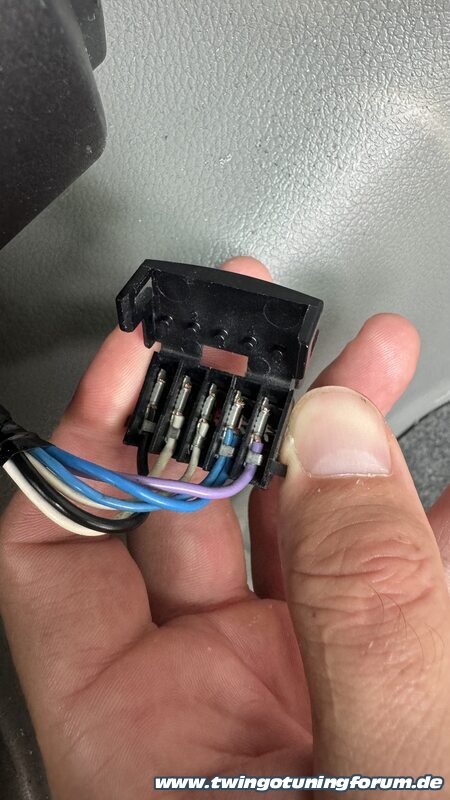

Hier die aktuelle Steckerbelegung auf der Fahrerseite hinten.
Es sieht so aus als wäre das Standlicht an pos 4 mit angeschlossen.
Stimmt das so?

Die "normale" Belegung findest du in den Schaltplänen, aber auch in der Umbauanleitung.
Feststellungen:
Wenn die Sicherung für das linke Standlicht durchbrennt, dann darf auch das linke Standlicht sowie die Kennzeichenbeleuchtung nicht brennen.
Wenn das Standlicht auf Stufe1 nicht geht, wohl aber auf Stufe2, dann ist der Lichtschalter kaputt.
Die Kennzeichenleuchte kann nicht am Abblendlicht angeschlossen sein weil das Abblendlicht nicht nach hinten geführt ist.
Mache bitte Fotos von der Reparaturverkabelung.

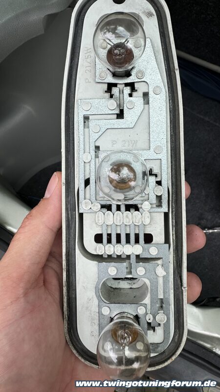

Hier nochmal ein Bild der Birnenfassung... Die sieht imo gut aus...

Wenn die Standlichtkontrolle nur in Stufe2 brennt ist der Schalter kaputt.
Die Lampenbestückung ist korrekt, aber das Schluss/Bremslicht ist doch recht schwarz.

Die Kennzeichenbeleuchtung funktioniert wieder.
Es war die Lampenfassung, wahrscheinlich China Teil... Innenliegend wurde durch die beiden Kontaktzungen ein Kurzschluss hervorgerufen.
D.H. ich habe die Kontakte neu ausgerichtet und an die Glühlampe "angebogen"... Fieser Fehler, konnte man überhaupt nicht sehen. Nur durch durchmessen und Ausschlussverfahren ging es dann am Ende nicht mehr anders und es musste die Lampenfassung sein.
