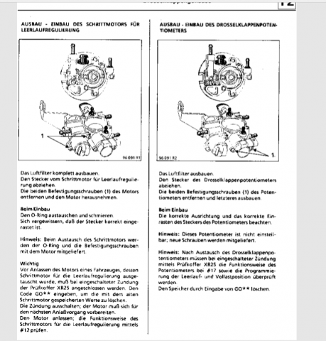

Benoetige ich ein XR25, um den ECU Speicher zu loeschen und e.g. das Drosselklappenpotentiometer neu anzulernen? (wie in der Reparaturanleitung beschrieben - siehe Bild anhang).

Vom Reparaturhandbuch entnehme ich 700 +/- 50 rpm. (siehe unten). Koennte ich wahrscheinlich nur mit einem XR25 tester ueberpruefen.
