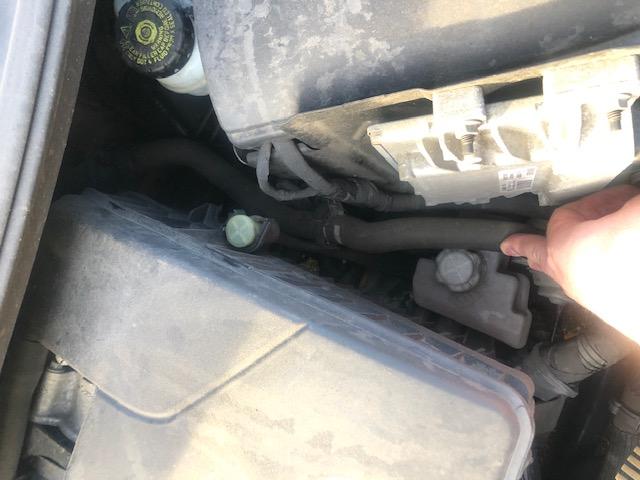

ich habe einen Twingo 2 mit Automatik von 2008. Er wird von meiner Freundin gefahren.
Jetzt ruckelt er abundzu beim schalten von 1-2-3 etwas.
Meine Idee Getriebeöl wurde glaube noch nie gewechselt/nachgefüllt.
Ist das was im Bild zusehen ist neben beinen Fingern der Getriebe öl Behälter? wenn ja er ist ziemlich leer.....
Kann das die Lösung sein?
Viele Grüße
Tobias
Da wird nichts nachgefüllt.
Liegt der Flüssigkeitsstand nach dem Füllen (Pumpe hört auf zu arbeiten) unter der Markierung muss der Druckspeicher, das ist den Suchwort, getauscht werden.
Aber wo füllt man den nach? weil es ist ja anscheinlich zu wenig drinne...und mit was?
Wenn im Bremsflüssigkeitsbehälter zu wenig drin ist wird NICHT nachgefüllt sondern repariert.
Wenn im Hydraulikflüssigkeitsbehälter für die Schaltung zu wenig drin ist wird NICHT nachgefüllt sondern repariert.
Du kannst deinen Scheibenwaschbehälter nachfüllen und den Tank, meinetwegen auch Motoröl.
Bremse und Schalthydraulik nie.
Verstanden?
Wenn nein, lasse die Finger davon!
Da ist nicht zuwenig drin, die Flüssigkeit ist jetzt im Druckspeicher, und dort ist zuwenig Stickstoff drin.
Das ist das Problem.
Okay aber das gezeigte ist der ölbehälter für das Getriebe ja? Nur für mein Verständnis....
Sag ich dir nicht, außer dass es nicht stimmt.
Deine Vermutung ist falsch.
Bitte lies.
Stichwort Druckspeicher.
