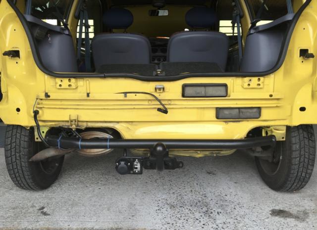

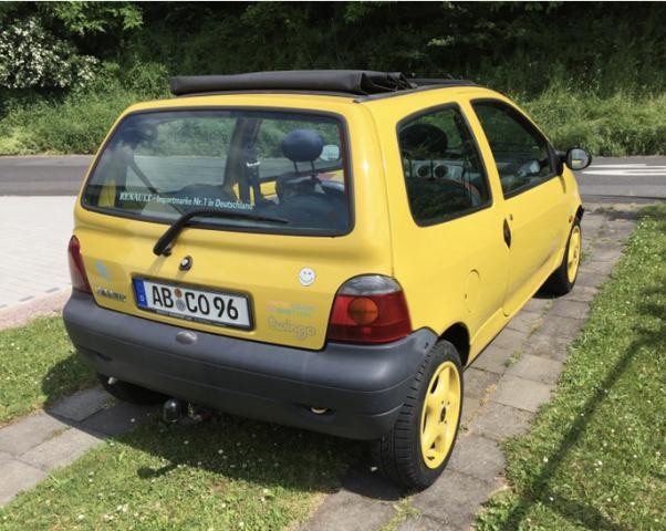

Hallo!
Meine Twingos haben beide eine Anhängerkupplung.
Der C063 hat eine starre MVG Kupplung (Typ Q752, Ausf. B), die etwas unschön durch den Stoßfänger geht. Hat jedoch D-Wert von 5.0 kN und 50kg Stützlast.
Der C064 hat eine starre Brink Kupplung (Typ 5-2603), die unter dem Stossfänger vorbei geht. Optisch schöner, aber schlechtere Werte als die MVG: D-Wert: 3.3kN, Max. 450kg, Stützlast: 25kg
