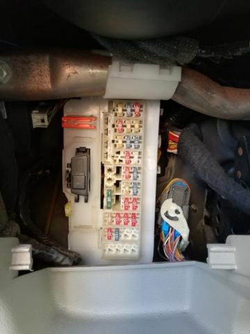

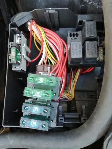

Hi, also ich habe jetzt alles abgesucht rund um die Lenksäule und auch weiter. Gefunden habe ich den Sicherungskasten hinter der Klappe die man aushängen muss und im Motorraum die Sicherungen. Dort findet man 3 Relais. Ich denke mal es wird davon eines sein.

Von den Relais im Sicherungskasten ist es keines, es sieht auch anders aus.
Hab da wirklich alles abgesucht, aber da ist nix zu finden. Hab sämtliche Kabelstränge soweit es ging verfolgt, aber die führten alle entweder in den Motorraum oder halt in die Weiten der Karosse.
Das Bild im Link zeigt leider nicht wirklich wo genau es da sitzt.
Ich werde nochmal suchen gehen und das radio ausbauen, vielleicht sitzt das ja irgendwo da...warum auch immer.
Das Radio brauchst du nicht auszubauen. Leg dich in dem Fußraum und leuchte nach oben.
Das Blinkrelais sitzt glaube ich daneben. Mach den Warnblinker ab und horche wo es klickt.
So ich habe jetzt wirklich einen auf Schlange gemacht und bin Kopfüber in den Fußraum. Habe da wirklich keine Relais sitzen. Weder in der Nähe der Lenkstange, noch woanders. Habe alles abgesucht und da ist nix Rolling Eyes
Habe diese Graue Gummimanchette mal als Anhaltspunkt genommen, aber nix. Bin etwas ratlos.... lediglich Rücken hab ich jetzt Laughing
